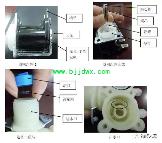

一、进水阀作用及结构:
1、产品描述及用途 电磁进水阀是用来控制水的流向及流量的部件。

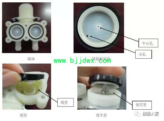

2、产品结构及工作原理 进水阀包括阀体、线圈完成、支架、进水口、出水口、背压室、隔膜板组件等。阀的动作是由线圈的通电、断电来控制的。
二、进水阀工作原理:
1、初始状态:未通电。阀芯位于隔膜板中心的中心孔上(阀芯帽起到密封作用),中心孔在背压室的一端处于密封状态。
2、 进水:水龙头打开、线圈通电。水通过进水口进入阀室,通过隔膜板的旁孔进入背压室;线圈通电产生的电磁力(压缩弹簧所需的力),使得阀芯从位于隔膜板中心的中心孔上脱离,背压室内的水通过中心孔流向出水口。由于中心孔的孔径大于旁孔的孔径,就会使得背压室内的进水速度小于出水速度,导致背压室内的压力下跌。隔膜板在阀室一端所受的压力大于在背压室的一端所承受的压力,隔膜板远离阀室,从而使得水流直接从进水口流向出水口。
3、 关断:线圈断电,线圈磁场消失,阀芯由于弹簧的作用力回到初始位置将隔膜板中心的中心孔堵住。这时,水只能通过旁孔进入背压室,背压室里的水无法从中心孔流出,使得背压室内的水压迅速上升。当隔膜板在背压室的一端所承受的压力大于在阀室的一端所承受的压力时,隔膜板压向阀室,将阀座面压住,阻止水流从进水口直接流向出水口。
