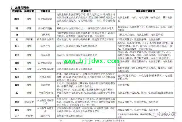

二、EWF1272sw滚筒洗衣机维修故障代码
