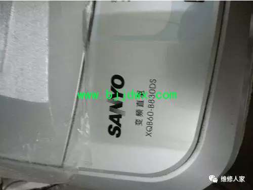

 荣事达三洋变频直驱洗衣机(XQB60-B830DS)运行途中出现E9、E10并伴以滴滴滴报警,或在进出水时突然出现,进出水立刻停止。发生这个问题与室外气温超过30°C以及防水覆盖凝胶老化、电阻老化、散热困难有关,据悉是该类直流变频系列洗衣机的通病,源于设计缺陷、考虑不周。

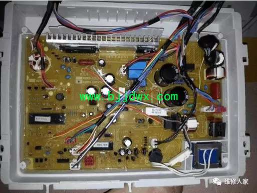

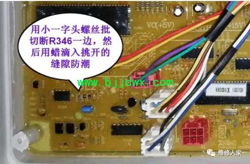

 厂方售后给出的故障可能原因是热保护启动。参考荣事达三洋400所提供的信息,对XQB60-B830DS出现的同样问题进行了实验,修理时只需切断热保护检测电阻R346一侧即可。 实验结果,E9、E10报警问题排除。室外32°C状态下运行45分钟,实际检测主板各零件温度不高、变压器温热,驱动模块散热器温热,无显著过热部分。

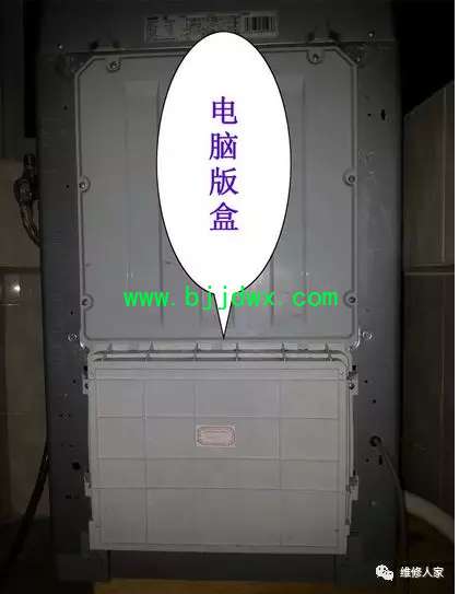

分解机背和切断热保护检测电阻R346详见下图:

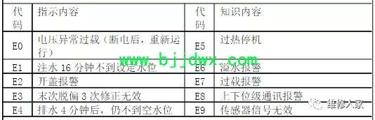

荣事达波轮全自动洗衣机故障代码
荣事达滚筒洗衣机故障代码:
