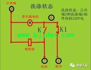

普通全自动洗衣机排水牵引器都是二根线的,但现在部分手搓式洗衣机牵引器是三根线的。拆过几个厂家的原装手搓牵引器观察发现,它们的工作原理大致相同。只是各厂家设计的行程距离略有不同而已。
 如上图:1线是排水接线.2线接公共线.3线是手搓接线.

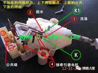

牵引器有三种状态.
1、 复位(拉杆全拉出)时.K1断开.K2闭合.1.2线之间阻值无穷大.23线之间阻值4.2k(并联).
2、 手搓(半拉进)时.K1闭合.K2断开. 1.2线之间阻值6.5K.2.3线之间阻值11.7K.
3、排水(全拉进)K1断开K2断开.12线之间阻值无穷大.2.3线之间阻值11.7K.
当洗衣机未工作时. 牵引器处于复位状态.启动进水时.电脑板供电给手搓线.由于此时K2闭合使电机M工作.  内部齿轮带动拉杆拉进一定距离.凸轮使 K1闭合.K2断开.同时.电磁铁吸合.被吸合的装置使拉杆定位在半拉状态 (克服了排水阀弹簧的拉力).拉杆拉进同时. 带动离合器制动杠杆   ( 挡臂 ).使刹车带打开.脱水轴与波轮轴都能转动.形成了波轮与内桶同时正向旋转和波轮反向旋转相结合的手搓洗涤方式. 运行至准备排水时.电脑板供电使排水线得电. 由于之前K1已闭合.电机M得电工作.内部齿轮带动拉杆继续拉进.当拉至一定距离时.凸轮使K1断开.同时电磁铁将拉杆定位于排水状态.  拉杆拉动又带动离合器棘爪与棘轮分开.使离合抱簧抱紧.电机带动脱水轴转动.脱水桶工作.
值得注意的是.电脑板有二根线接牵引器.一根接手搓.一根接排水. 当接手搓这根线无电输出时(电脑板坏).洗衣机运行到排水时.由于此时牵引器处于复位状态. K1是断开的.所以牵引器不会工作( 这时易误判牵引器坏).只有在手搓线先得电.使牵引器工作.K1闭合后.排水线再得电.牵引器才会实现第二次行程.这时.有一个应急维修方法.就是将牵引器手搓线与排水线接在一起.难后再接电脑板控制排水的这根线.当然.这样就没有手搓功能了.(三洋复位时.好像K1闭合)
 牵引器有三个插线端,中间的是公共端设为2脚,与2脚相隔较远中间有一十字螺丝的是洗衣半拉控制端设为1脚,与2脚最近的是排水控制端设为3脚。牵引器未工作时1-2为5K,2-3为无穷大。工作时1-2先加220V交流电使其至半拉状态,此时洗衣机内桶和波轮相对互动厂方叫它双动力或手搓式洗衣。脱水时1-2和3-2同时加220V交流电使其拉尽。现在你应明白了只要把牵引器插头拔出在其1-2端直接加220V交流电假如正常即是保持半拉状态哪就是板的问题了,不正常就是牵引器问题啦。
这种三线的牵引器,有不少人在更换以后都会出现洗涤的时候会排水出来、出现这样问题一般是牵引器的牵引行程比原来的短、再有就是牵引线头没有安装到位。确认安装到位了的话,有少许漏水的话、可以调节排水阀连接块的调节螺丝来纠正,在洗涤状态下牵引器中“间公共端”跟“离得远的那根头”先得电拉开一段距离、此时排水阀的水堵应该在关闭状态、到排水脱水的时候,“间公共端”跟离的远的头和离得近的头同时得电、此时牵引器才全部拉开。楼主的情况应该先检查牵引器单独通电看看牵引器本身有没有问题?再检查的绳头有没有安装到位?还要注意电脑版插接件到牵引器的三个引线有没有接触不良?假如都正常了,最后才能考虑电脑版原因。估计电脑版故障系数很小。另外 “排水阀连接块的调节螺丝于离合器制动臂的自由行程距离太小都会造牵引器器扭矩过大”。
三线牵引器有二种:一种三触点双行程同步电;另一种是双行程双触点用内部电磁线圈控制行程。假如将棘爪的杠杆螺丝调节过长,排水阀连接块的调节螺丝于离合器制动臂的自由行程距离太小都会造牵引器器扭矩过大,还有牵引器内部的机械原因,电源的假性负载都会造成以上现象。
