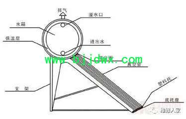

摘要: 家用太阳能热水器是专门为满足家庭用热水的需要而设计的热水系统。其采光面积通常为0.6~2平方米,用户可根据人口多少和热水需要量选用。家用太阳能热水系统一般采用塑料软管(10~16mm)连接,热水器安装在屋顶或阳台 ...
家用太阳能热水器是专门为满足家庭用热水的需要而设计的热水系统。其采光面积通常为0.6~2平方米,用户可根据人口多少和热水需要量选用。家用太阳能热水系统一般采用塑料软管(10~16mm)连接,热水器安装在屋顶或阳台上。为了便于安装,家用系统的结构设计通常采用整体式(水箱与集热器固定连接)或组合式,具有小型、高效的特点。

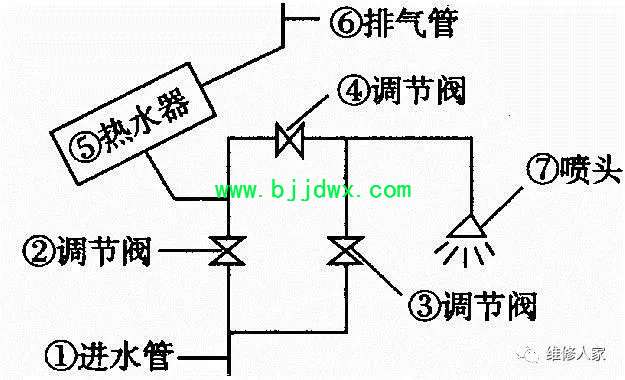

       热水器管路连接力求简捷美观,软管中间不要有接头。管路连接方式与取水方法有关,取决于安装位置的高低和水压力的大小。用户在安装前应仔细阅读使用说明书并根据安装位置和自来水压力情况,正确选择取水方法。目前流行的取水方法有放水法、顶水法和顶放水法三种。采用放水法的条件是热水器的安装位置必须高于用水喷头的位置。若安装位置低于用水喷头位置(如安装在阳台上),则必须采用顶水法。
1.放水法管路连接
       采用放水法时,其管路连接见图1。采用放水法,打开调节阀2,将热水器注满水,关闭2。用水时打开调节阀4,若水温过热,可打开调节阀3,适当加入冷水调节。用完水后关闭调节阀。

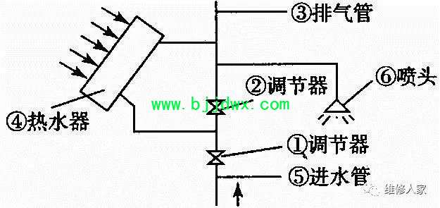

2.顶水法管路连接
       采用顶水法时,其管路连接如图2所示。采用顶水法时,打开调节阀3,冷水靠自来水压力从底部进入热水器,将顶部的热水顶出供使用。若水温过高,可打开调节阀2适当调节水温。当水变冷时,表示热水已用完,即可关闭调节阀3。这时热水器内巳注满了冷水,第二天可继续使用。

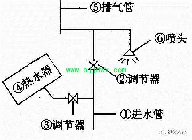

3.顶放水法管路连接
       在自来水压力不稳定地区或安装在屋顶的热水器,可考虑采用顶放水连接法一如图3所示,打开调节阀1。将热水器注满水,关闭调节阀1。使用热水时,打开调节阀1,冷水自底部进人热水器,将热水顶出,经喷头6流出使用。水温高低由调节阀2调节。这种方法可在水压较大时使用。如水压低,则采用放水法。
       使用热水时,打开调节阀2,热水经阀2至喷头6流出,水温高低由阀1调节。热水用完后,关闭阀2,打开阀门1,将热水器再次充满,供第二天使用。
