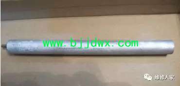

2.镁棒,长短与原件相仿,量好旧镁棒螺杆直径,注意用卡尺,用直尺量有误差会买小。

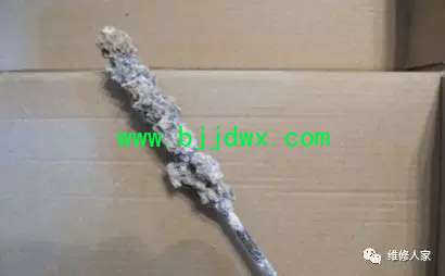

6.9年未清洗的机器内部水垢污泥有1-2斤,加热管布满水垢,不锈钢管腐蚀不明显,镁棒已基本融化,热水器内壁锈蚀还好,只有几个点状锈斑,位置深,不知道是否锈蚀深部。

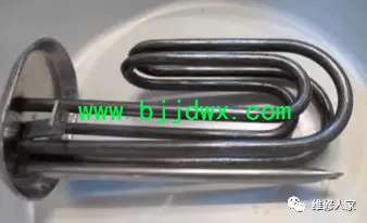

7.拆洗后安装镁棒,加装密封圈,紧固螺丝,插入温控器探头、热电偶。复位各种接线,灌水,放出空气。
8.清洗后的加热管
