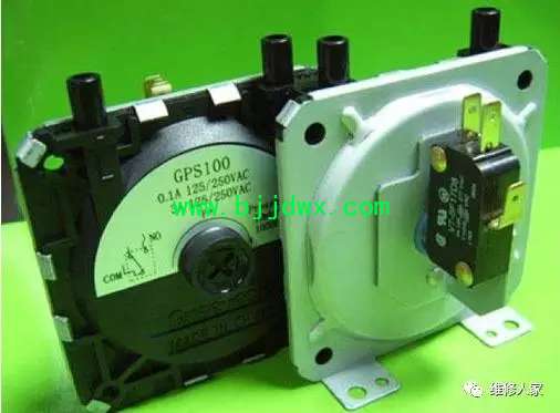

风压开关的原理
热水器在初始状态时,风压开关应该是闭合的,打开水龙头后,水阀的微动开关动作,发出信号给控制器,控制器发出信号给风机,使风机运转,同时发出信号给电磁阀以打开煤气
风机运转后,产生负压,使风压开关开路,控制器接到开路信号后,就认为风机运转正常,
于是发出信号给脉冲点火器,点火器点燃煤气
(以上是万和JSQ16-8B的原理,其它热水器可能稍有不同)
常见故障
由此看出,风压开关平时应该是闭合的,工作时断开
假如风压开关一直闭合,那么打开水阀后,煤气的电磁阀会打开煤气,但由于风压开关一直闭合,所以控制器会认为风机工作不正常,就不会发信号给脉冲点火器,接着就会报警出错
假如风压开关一直断开,那么打开水阀时,控制器会认为风压开关有故障,就不会打开煤气阀,同时报警
假如热水器不打火,有2个可能:
1,脉冲点火器故障,
2,风压开关故障

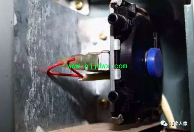

利用此原理,假如风压开关坏了,可以这样让热水器工作:
先把风压开关的2条线短接,打开水阀后,再断开风压开关的2条线,这样就能点火了
点完火后,无论风压开关的2条线是开路还是闭合,热水器都会正常工作
这样就可以在风压开关坏了的情况下仍然能够使热水器工作
风压开关的大部分故障是灵敏度降低了,即虽然有风压,但风压不足以使开关动作,因此热水器不点火
厂家对风压开关压力的调节是需要专用工具的,但我摸索了一个最简单实用的调节方法,且能把风压开关调节的很灵敏
风压开关的调节
风压开关的旋钮完全旋出取下时,开关是断开的,把万用表的2个表针一直插在开关的2个引脚上,此时万用表的电阻值是无穷大,然后慢慢顺时针转动旋钮,待开关刚刚闭合即万用表的电阻值接近通路时,停止旋转,这时风压开关就处于最灵敏的方式,即风机工作后产生的一点负压就能使风压开关动作,产生开路信号,从而使控制器发出点火信号给点火器。
这个调整可能需要反复调整才更准确,
这样风压开关工作才更灵敏。
