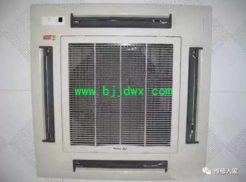

1、用遥控器关掉空调,将空调四周的天花取掉,用纸皮将空调下方地板覆盖,做好工作区域的脏污隔离。
2、如下图箭头所示方向扳动锁扣拆下过滤网并用清洗剂清洗消毒后晾干。

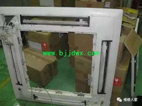

3、如下图所示拆下回风口四角挡块。把挡块内四角的回风口挂钩螺钉拧到最松,拔掉回风块与控制电源处的连线,拆掉回风口并清洗消毒。

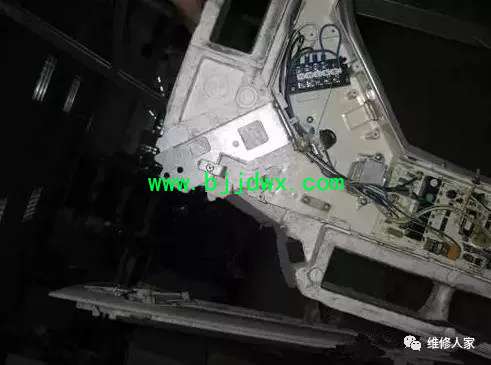

7、如下图所示拆掉接水盘四角固定螺栓,拆下接水盘。
8、清洗接水盘,因接水盘上有电路板,所以脏物只能用碎布喷上清洗剂清洁,再喷上消毒药水消毒。最后用碎布沾清水擦拭干净。

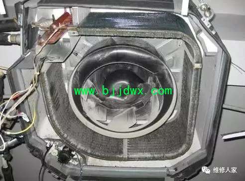

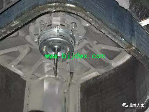

9、如下图所示拧掉蜗壳风轮的固定螺母,拆下风轮。

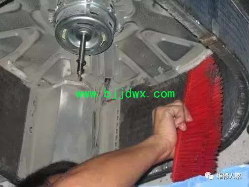

10、拆下蜗壳风轮后,用清洗剂清洗消毒后晾干。风轮拆下后,盘管换热翅片暴露无遗,如下图:
11、清洗盘管翅片,用喷壶把空调清洗剂喷洒在翅片上,过五分种以后再用硬毛刷从翅片上部向下刷洗。如下图:

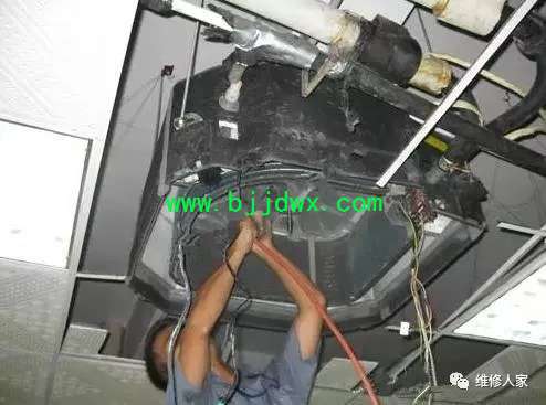

12、刷完后用水枪冲洗(注意下面要用盛水容器接水),洗完后用消毒药水消毒,再用压缩空气吹净翅片内部水份跟脏物。如下图:
空调的电源线假如是带电拆卸,请特别小心,拆一根就用绝缘胶布包好一根,防止电击。控制线插头较多,所以拔的时候要作好标记,避免安装的时候插错插头或接错线造成损失。
