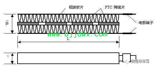

PTC热敏电阻即为正温度系数电阻,阻值会紧接着温度的升高而增大。当达到一定的温度时,其阻值会陡然加大,ptc加热器也就是利用这一原理制作而成。它采用PTC陶瓷发热元件与铝管组成。PTC加热器有热阻小、换热效率高的优点,是一种自动恒温、省电的电加热器。与此相反的词有NTC,负温度系数热敏电阻。阻值会紧接着温度的升高而减小。

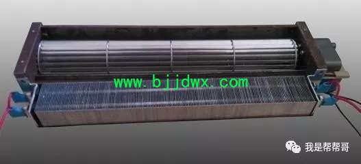

PTC加热器应用领域很广,空调设备、干燥设备、汽车加热器、热风幕机、小家电等都在使用。因为PTC电阻有着随温度变化阻值改变的特性,所以它有自动控温的特点。在我们的空调设备中,电辅助加热现在多采用PTC加热。与早期采用的电辅助加热管相比有很多优点,如任何情况下本体不发红,且有保护隔离层。不存在对人体烫伤和引发火灾的隐患。升温迅速、遇风机故障时能自控温度、使用寿命长,比传统加热管更节能。
天气寒冷严重影响空调制热功能的正常发挥,而带有电辅热功能的空调,由于电辅热对空调发热量的调节、辅助作用,则很好地克服了这一缺点,十分适合严寒地区使用。
