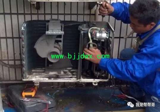

三、模块故障维修(H5)
       压缩机变频控制模块无法正常工作。
原因:
1、IPM电流过大;
2、15V供电电压过低;
3、模块温度过高;
4、电网电压突然变化;
5、人为的在压缩机运转过程中断开,电源未停够3分钟又立即开机等。
6、其它负载问题导致的误报。
        一般情况下,开机一段时间才出现保护,并且过一段时间又可以自动恢复,多为模块散热不良造成。而上电开机即刻保护,多为IPM模块某路IGBT已经烧毁。
 IPM模块的检测:
1、用万用表电阻档,分别测试P点和N点与U、V、W三点之间的电阻,正常值200K以上,假如出现100K以上,说明IPM异常;
2、用万用表二极管档,红表笔分别接U、V、W三点,黑表笔接P点;然后用黑表笔分别接U、V、W三点,红表笔接N点,6次测试值应一样,约为0.4~0.7V。
