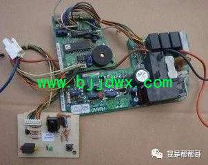

       电器产品的主板中都会有文字说明。由于主板制造商的不同,有的主板上印的中文,而多数是英文。空调主板中常常会见到英文。这些英文字母多数是表达的元器件的名称或者是电路名称
维修空调时常常会见到空调主板上的英文,其中的英文含义现在总结出来方便大家参考。
FUSE:空调电路板保险丝
GND 接地线
FG直流电路中接机壳
PE接地
4V:四通换向阀
FAN:风机
HTR:空调辅助电加热
ODF:空调室外风机
LP:空调低压保护开关
HP:空调高压保护开关
LF:空调风机低速
MF:空调风机中速
HF:空调风机高速
L 或者ACL:火线
N 或者ACN:零线
PRJ:空调电路板电源变压器初级
SEC:空调电路板电源变压器次级
CON:空调线控器端口
RM:空调室内温度传感器
OD:空调室外盘管温度传感器
摆风 :SWING
