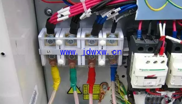

一.电源线不压端子的后果
(1)导线接头处长时间暴露于空气中,接触面易发生氧化,导致导线电阻增加;
(2)接线易松动、不牢固会导致接触不良,有打火现象,引起火灾。(下图为标准接线方式,电缆接头必须使用“黄、绿、红、蓝”标记清楚)
另需注意:应在接线端子的根部与导线绝缘层间的空隙,采用绝缘带包缠严密。

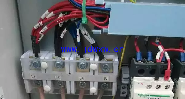

二.如何正确接线及技术要求
1、接线端接线要求:
(1)截面积在10mm2及以下的单股铜芯线和单股铝芯线可直接与设备、器具的端子连接;
(2)截面积在2.5mm2及以下的多股铜芯线拧紧搪锡或接续端子后与设备、器具的端子连接;
(3)截面积大于2.5mm2的多股铜芯线,除设备自带插接端子外,接续端子后与设备或器具的端子连接;多股铜芯线与插接端子连接前,端部拧紧搪锡;
(4)每个设备和器具端子接线不多于2根电线。(必须做到一机一线一闸)

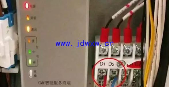

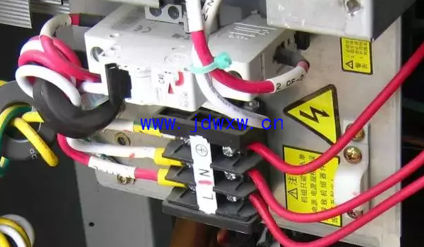

下图为不规范接线方式。
说明:芯线的端子即端部的接头,俗称铝接头、铜接头,也有称接线鼻子的;设备、器具的端子指设备、器具的接线柱、接线螺丝或其他设备的接线处,即俗称的接线端头;而标示线路符号套在电线端部做标记用的零件称端子头;有些设备内、外部接线的接口零件称端子板。
2、电线、电缆的芯线连接金具(连接管和端子),规格应与芯线的规格适配,且不可采用开口端子。
说明:大规格金具、端子与小规格芯线连接时,如焊接,要多用焊料,不经济,如压接更不可取,压接不到位也压不紧,导致电阻过大,运行时因过热而发生故障;反之,小规格金具、端子与大规格芯线连接时,必然要截去部分芯线,同样不能保证连接质量,而在使用中易发生电气故障,所以必须两者适配。开口端子一般用在实验室或调试用的临时线路上,以便拆装,不应用在永久连接的线路上,否则可靠性无法保证。
