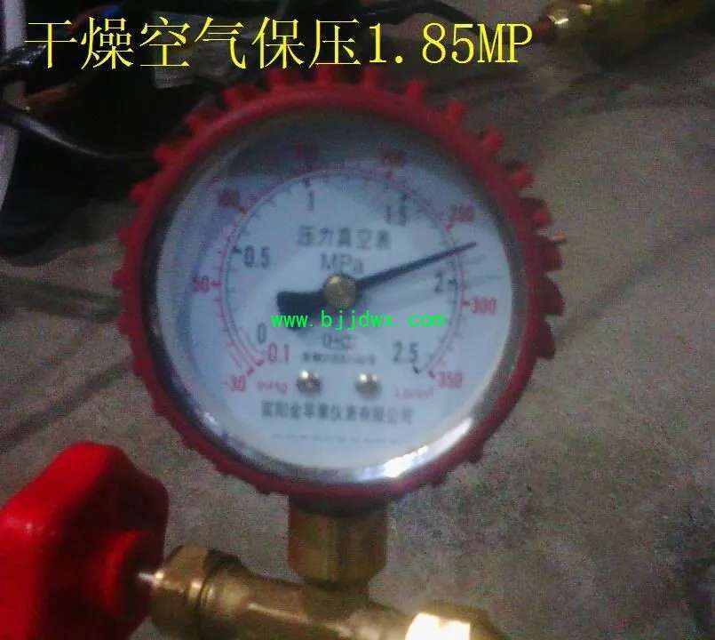

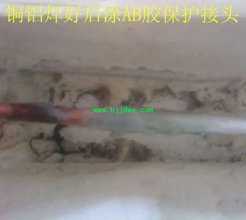

摘要: 上门检查一台LG三门多循环电脑板冰箱,冷藏及变温尚有一丝凉意,冷冻室已经完全化水,查看面板冷冻室设置在-24度,用户反应说压缩机一直工作。怀疑系统泄露及压机可能有问题,于是拉店维修,割开压机回气及排气管, ...

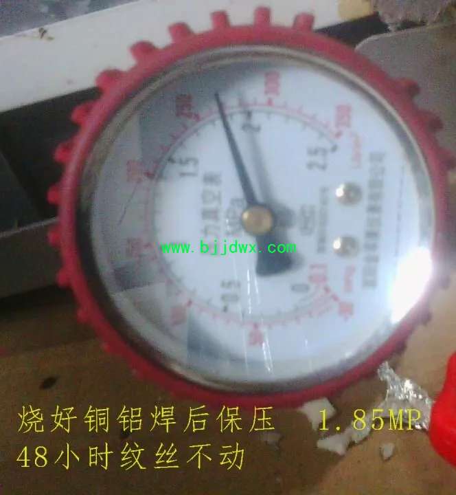

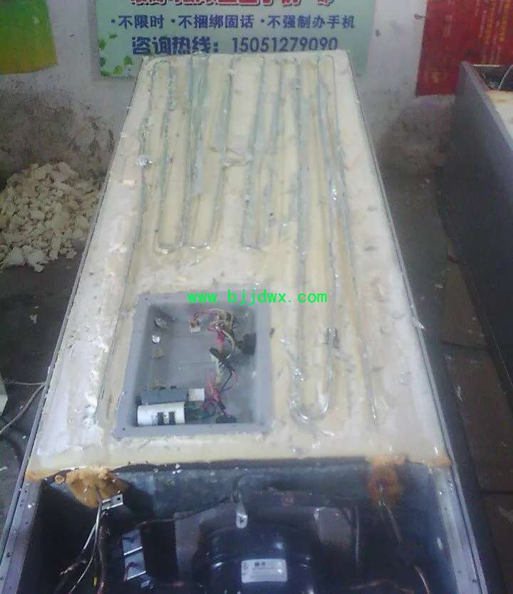

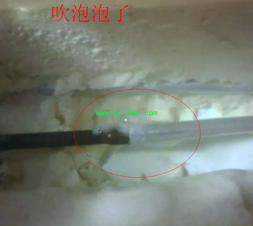

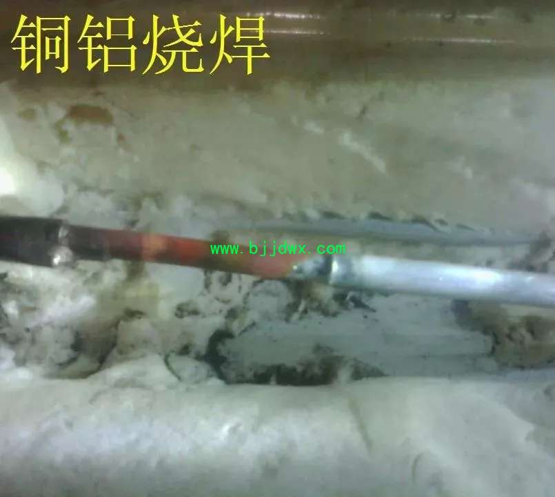

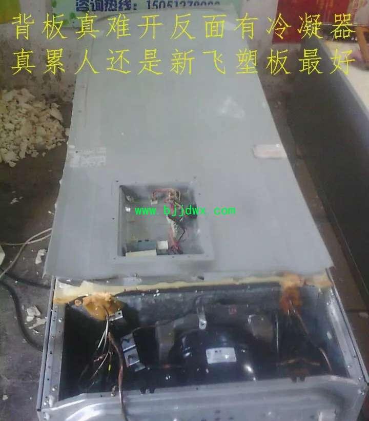

上门检查一台LG三门多循环电脑冰箱,冷藏及变温尚有一丝凉意,冷冻室已经完全化水,查看面板冷冻室设置在-24度,用户反应说压缩机一直工作。怀疑系统泄露及压机可能有问题,于是拉店维修,割开压机回气及排气管,测得压机吸排气正常,于是割断三路毛细管将其焊死,从回气管处打干燥空气1.85MP保压检漏。最后恢复系统及背板加氟试机到达合适温度压缩机能正常开停机,至此维修成功。上图。
