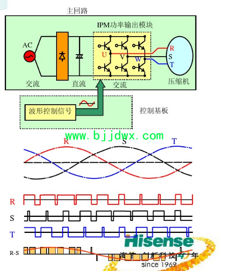

电流检测电路的典型故障分析:
机型:KFR-50W/39BP
故障现象:压机自动停机,风机转
原因分析:遇这种故障首先查看代码灯LED1、LED2、LED3显示状态,为亮、闪、灭是电流过载保护,故障排除主要分以下几步:
(1)将万用表调在DC20V档位,测量电阻R14是否有1.5V左右的电压(此电压随电流的变化而变化)假如有1.5V左右电压,说明芯片存在问题,假如没有1.5V的电压,说明LM358N的前级存在问题,当测量电压为5V时,说明二极管D5击穿
(2)测量电阻R11是否有0.09V左右的电压(此电压随电流的变化而变化),假如有0.09V左右电压,说明LM358N不良,假如没有0.09V电压说明前级的采样电阻存在问题
(3)断电用万用表的欧姆档,测量采样电阻R5、R1、R56是否开路,经测R1、R5阻值正常,R56开路更换R56电阻故障排除。
电流互感器检测电流电路原理:当交流电通过互感器时,电流互感器CT1感应出电流信号,经D6、D7、D8、D9整流出一直流信号,经R21、R22、R23分压,E15滤波之后,输入到芯片的插座CN1DE 第8脚(CT)。
