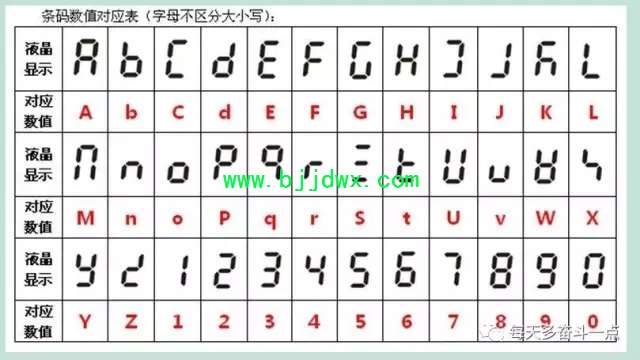

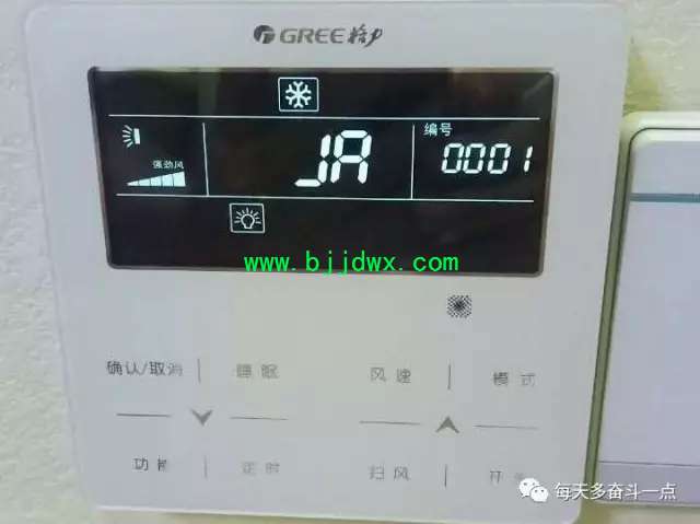

最近有人咨询格力多联机线控器上出现故障代码“JR”,小弟把商用机上门服务手册翻看了三遍也没有找到这个故障代码,难道是珠海总部忘记写这个故障代码了?还是设备电器盒内侧的故障代码表里有这个故障代码?又调出了电器盒内侧的故障代码表照片,很遗憾!还是没有找到,问题出在哪里了?就让现场把手操器上的故障代码照片发过来,再看看是哪里错了错误?发过来的照片如下图:
当看到发过来的图片时,哭笑不得!你们是不是和我一样的无奈过?这个故障代码应该是什么?故障代码应该是"JA",,你再去查询手册上面写着“系统压力异常”。今天顺便给大家提供一个故障代码数码管显示参照表,如下图:

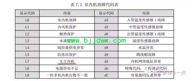

再比如“L7”故障代码,在五代多联机上“L7”代表无主内机,在空气能热水机上“L7”代表水压开关保护,意思是自来水压力低于0.15MP。

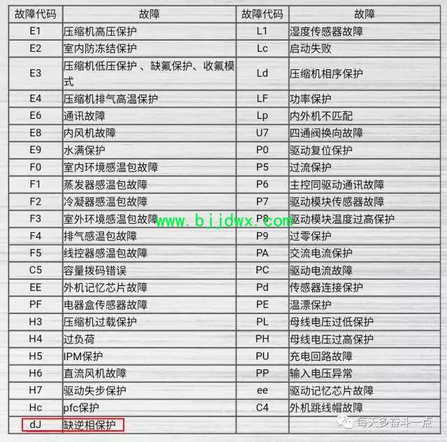

比如缺逆相保护,三相供电的D系列风管机和天井机上面显示“dj”,单元式柜机屏幕上显示“E7”缺逆向保护,格力五代多联机室外机第三个LED灯上显示“U3”,A系列风管机外机因为缺逆相不给主板供电,内机线控器上显示“E6”通讯故障(内外机不通讯),模块机和螺杆机假如缺逆相,主板不得电,手操器或者液晶屏是不供电的。

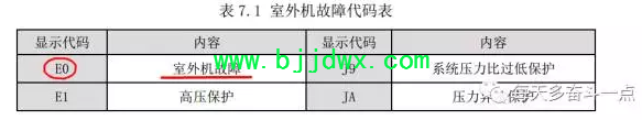

有几个故障代码不是真的故障代码,他们只是一个维修方向,比如格力四代多联机线控器显示“E5”代码,“E5”代码在风管机上是过电流保护,在四代多联机上"E5"是压缩机过电流保护/压机风机驱动故障,你到室外机才发现外机可能会显示“P5”压缩机电流保护,“P7”IPM或PFC模块温度传感器故障,“H5”IPM模块保护,这才是真正的故障,请按照室外机的故障代码指引去维修。
“E0”故障代码也是一个典型的方向代码代表室外机故障,要看室外机的主板显示什么故障代码。根据室外机的故障代码来判定下一步要查哪里?“E0”也就给你指引一个方向。

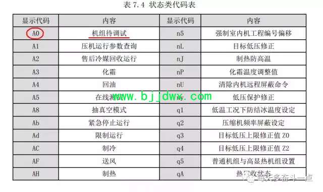

四、把状态类代码当故障去维修:
“A0”是其中一个状态码,新机线控器解码以后,你就会看到“A0”,这个代表这台多联机未调试,下一部就要进入调试状态,五代机的调试流程室外机盖板内侧也有一个详细的图表说明
