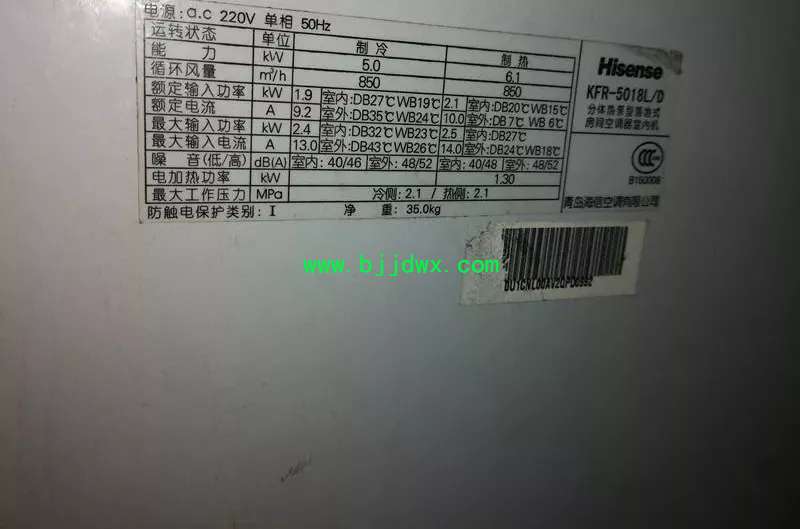

故障机型海信KFR-5018L/D空调外机
故障表现:启动一下停
故障维修开机外机刚工作3到5秒钟压缩机和风扇全停止工作,同时可以听到继电器动作声音,内机风扇一直工作正常,不管它过一会外机也会再工作上几秒钟后停止,几个回合后内机显示E4内外机停止工作。手机上百度搜索故障说是外机过热或传感器问题,直接接个传感器上去故障还是一样。拆内机板看无虚焊,看上面有颗电位器凭感觉爱坏,101一百欧姆电位器在路测量有1K,手里没100欧姆的,找个500欧姆电位器调小装上外机工作正常,修复!
