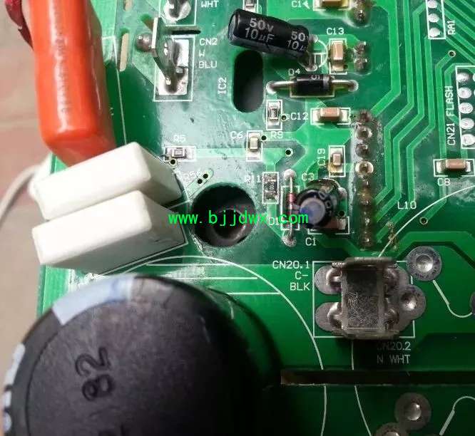

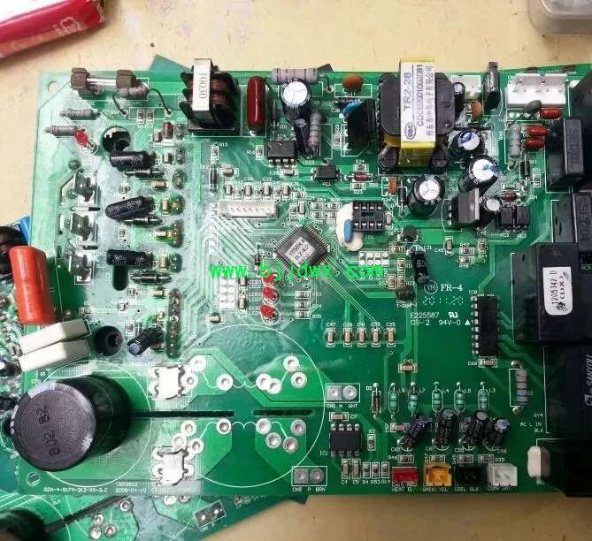

故障表现:内机运转正常无冷气吹出,外机风扇转动压机不工作。拆开机壳发现主板上故障灯为“亮闪灭”。
故障维修日前同行送来一块海信空调50/99bp变频柜的外机板。同行述,当时内机运转正常无冷气吹出,外机风扇转动压机不工作。拆开机壳发现主板上故障灯为“亮闪灭”,更换新板后故障排除现已能正常使用。
我记下故障代码后查手册为IPM电流过载保护,因为是外机上电即保护且换上新板后机器能正常工作所以肯定是外机驱动电路故障,应该是电流检测电路出了问题。此外机板是驱动与控制电路一体的(如图),电流检测电路用来监测压机的电流,当电流异常时用来保护压机防止损坏。该电路工作原理是由R1、R56(图中的两个白色方块)取样,由于压机工作电流较大,会在R1,R56两端形成压降,这个电压经电阻R5,R11送至lm358第3脚,再由lm358放大后由1脚输出,压机电流越大1脚输出的电压就越高,二极管D5是钳位作用,1脚输出的电压经R14送至cpu第18脚的,正常情况下R14电压应该在1.5v左右(随压机电流波动)。假如测该电压过低说明lm358或前级出现故障,假如电压为5v说明二极管 D5击穿。经检查该电路各阻容元件发现R11已开路其它的正常,顺便把lm358也一并换掉,反正也值不了几个钱的东西。更换新件后对整板进行洗刷刷处理后看上去还行哈,好吧,只要是cpu没问题(可能性很小)那这块板子就能用了,一个暂新的植物人又诞生了!
这部分电路在海信大多数驱动模块上的原理和构架基本相同,而且工作环境恶劣故障率较高,那两个取样电阻坏的也比较多,故发出来分享给大家!
