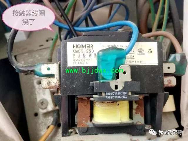

I I I   空调不制冷故障维修  I I I
故障空调器
室外机拍的图纸
零线“N”和火线“L”这里测量有220V电压,说明220V从室内加到这里来了。
零线“N”和“1L”的这个220V电压,说明接触器的线圈已经有工作电压了,正常情况下,接触器应该是导通的了,压缩机应该启动了。
现在的情况是压缩机不启动,测量接触器输出端对零线“N”的电压,测量出来“0v”说明接触器没有导通,说明接触器有故障,要么是线圈,要么是触点!总之最大可能是接触器的事情了!
判断是接触器问题,拆下来发现接触器线圈确实是烧毁了!只要判断出问题,就好办了,换这个配件就是了!

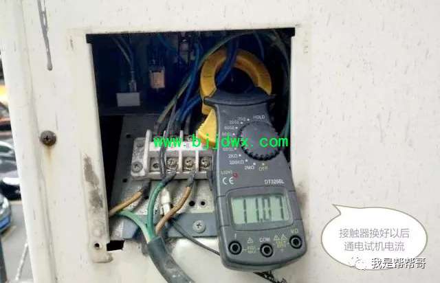

接触器换好以后试机,工作正常!电流11安培、室内制冷正常!
