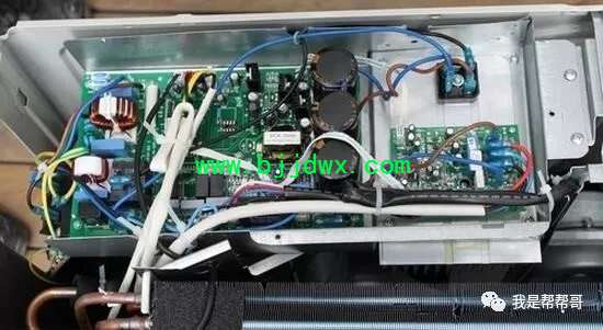

     目前,大部分品牌的空调器控制方式由电路板上的微电脑输出指令,控制反相器驱动集成电路(大多采用不同前缀可互换的2003)来控制相应的继电器,再由继电器控制某电气部件的通电情况,其中压缩机的得电过程,还要通过继电器去控制交流接触器来实现
1、检修检查继电器工作情况
从控制方式上看,首先要检查继电器是否得电工作。一般的继电器线圈由12V供电,其实继电器线圈的一引脚一直与12V电压相连,只是线圈的另一引脚依据反相器驱动集成电路(2003)提供低电平,使继电器线圈中的12V电流通路形成。如有+12V供电,就应检查继电器是否损坏。如继电器没有得电,则故障点应向前推,即检查反相驱动集成电路(2003)。
2、反相驱动集成电路的检查
反相驱动集成电路(2003)工作原理是当单片微电脑输出一个高电平(一般为5V左右的电平)给2003的某一引脚后,从2003外观封装上看,相对的另一脚便输出一个低电平给继电器,使继电器吸合。所以,当2003没有输出低电平时,应检查相对应的信号输入脚是否有一个高电平。此时假如有高电平输入,则说明2003反相器损坏。但应注意,为了判定微电脑是否输出高电平,应当把2003信号输入脚及其外围元件与微电脑信号输出脚断开。原因是当2003和它相对应的外围元件短路时,2003的输入脚也为低电平。如断开后微电脑相对应的引脚没有高电平信号输出,则故障点应向前推,即检查为何微电脑没有输出该高电平。
3、微电脑各种工作条件的检查
要使微电脑能够正确地输出各种控制信号,首先应满足微电脑的各种工作条件。如微电脑的供电、各种保护电路是否正常工作、各种温度传感电路工作是否正常。所以修理微电脑板又分为以下两点。
 首先检查微电脑的供电。供电电压一般为5V和12V。空调器电路板的电源电路由变压器输出交流电,经整流、滤波电路,再经稳压集成电路(一般是7805和7812)分别稳压成5V、12V的电压,提供给所需的电路(个别型号空调器的控制电路把5V改换成了6V或8V,道理也相同)。

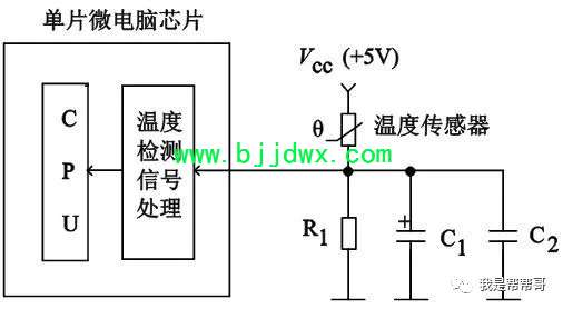

早期生产的空调器,一般只有一个室温传感器,现在的空调器有室温、室内机管温、室外机管温、室外机进风等传感器(部分型号的春兰空调器还有室内机出风传感器)。其中窗式空调器除外,一般只有室温传感器。大部分传感器电路的构成如下图所示。只要清楚了解电路的组成,运用简单的电子技术知识,便能判断各电路是否正常工作,排除故障。
温度传感器检测电路
4、微电脑板的检查
假如微电脑的上述工作条件都具备,但还是不能正常输出各种控制信号,那么必然是微电脑有问题了。在更换微电脑板之前,不妨先更换晶体振荡器试试,还可以找到微电脑的复位脚(RESET),人工复位一次。
复位的方法是在微电脑板通电的情况下,用万用表的表笔,一表笔接触地而另一表笔接触复位(RESET)脚,瞬间接触后,如微电脑还是不能正常的工作,便可换新件。
