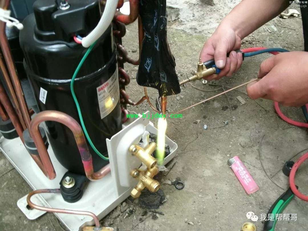

  遇到最多的管路故障是管路泄漏或过滤网、毛细管的堵塞问题,假如是管路的慢性渗漏,则往往耐人寻思。此外还有氟多氟少的问题。下面举几个实际例子加以说明:
1、一台窗式空调器不制冷,检查发现,管路弯头处有油污,用放大镜检查,发现管道有微小裂纹。这是由于管道应力集中,工作时振动开裂所致,更换此管后,故障便排除。
2、一台空调器其排气压力过高,刚启动后不久自动停机。检查时,发现压缩机上有浮霜,曾补充过制冷剂,但过量。放出一点多余制冷剂后,重新封口、试机,便制冷正常
3、一台分体柜式空调器的高、低压力均过高,格兰仕微波炉维修接上压力表检查,发现高压表指针抖动,说明管内空气没排尽。北京协和医院网上挂号微波炉维修电话将氟里昂放掉,抽真空,再重新充入氟里昂,压力正常时停止充灌,故障即消失。
4、有一台新安装柜机不能连结制冷,用手摸过滤器的进出口时发现有明显温差,这表明过滤器已有堵塞,用低压表检查,低压表压力偏低,高压表压力偏高。停机后,拆下过滤器清洗、干燥,重新装配后开机,制冷系统便工作正常。
5、有一台窗式空调器,其中一根毛细管挂霜,另一根毛细管则不挂霜,表现为制冷效果不好。检查结果与修理者堵塞了。因为毛细管堵塞,没有氟里昂通过,此管不挂霜倒也合乎道理。将堵塞排除后重新拭机,果然效果不错。
6、曾有一批窗式空调器,使用日久后发现都被堵塞,从百叶窗往里看,有厚厚的一层霜。检查发现,堵塞都是从毛细管过滤网处的接头开始,这是由于过滤网网孔太小引起的。后来换了一种大过滤网接头,问题便解决了。
7、有一台空调器,修复后发现有液压冲击声,经检查,发现新更换的毛细管孔径比原来的略大一些,换成原规格后,液击声便消失。
