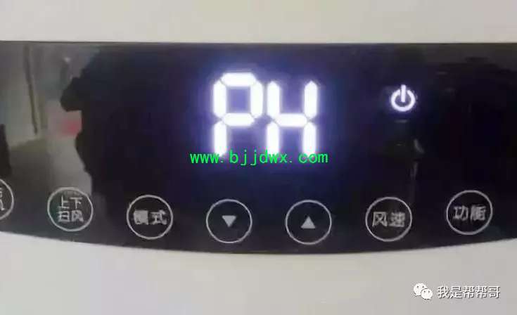

故障现象:
●PL直流输入电压过低
室内机显示PL,室内“制冷”指示灯灭3S闪烁21次;室外黄灯闪烁12次。
●PH直流输入电压过高
室内机显示PH,室内“制冷”指示灯灭3S闪烁11次;室外黄灯闪烁13次。
电压保护时停压缩机,压缩机停机已达3分钟,若母线电压恢复正常值,压缩机恢复运行,否则继续保护。
当检测直流母线电压低于一定值时,禁止频率上升;高于一定值时、解除限频。

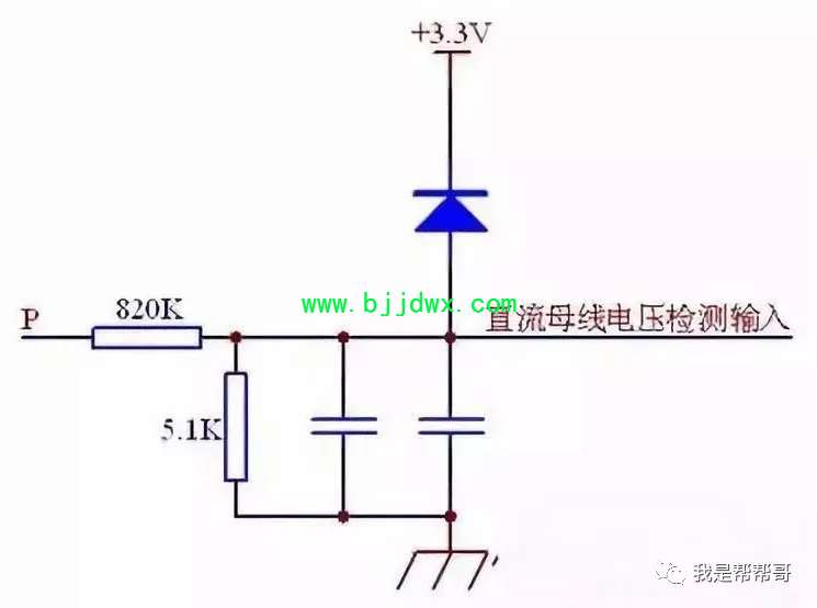

故障原因:
主芯片通过电阻分压,当检测到输入直流母线电压(即交流电压经整流滤波转换为  模块输入所需要的高压直流电压,也是高压铝电解电容两端电压)高于保护值时高压保护,低于保护值时低压保护。高低电压保护主要是保证元器件在可靠的电压范围内工作,防止电压过高或过低,过高损坏器件,过低无法运行;

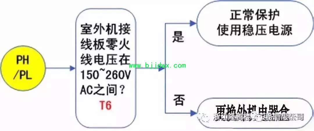

可能故障点:
电网电压过高或过低
电网电压突变(如与空调同一供电电源存在大型负载,负载开关瞬间会造成电网波动,造成电压突变)
外机控制器故障,如电压检测电路异常等 处理流程如下:
