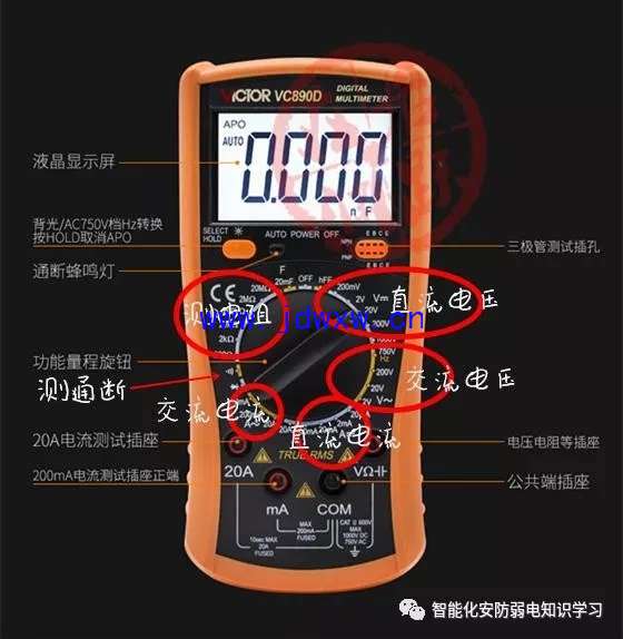

三用表
功能
三用表有三个大功能:测电压、测电流、测电阻。把这三种功能细分,又可分为六种功能:测直流电压,测交流电压,测直流电流,测交流电流,测电阻,测通断。这六种功能,就是三用表表盘的六个主要部分(有些测电笔还能测量三极管、电容、电感等,但只有这六种功能是所有三用表都有的)▼
用法
三用表的使用分三步:选好量程、插好表笔、使用表笔。
选量程:旋转旋钮到需要的区域(比如交流电压),在预估待测电压(比如家庭电路,待测电压就是220V),把旋钮固定在比待测电压稍高,距离待测电压最近的数值上(比如上图那块表,就要选择750V)。
插表笔:黑色表笔永远插在公共端COM上,红色表笔插在所需要的插孔内——上图已经标注的很清楚了。

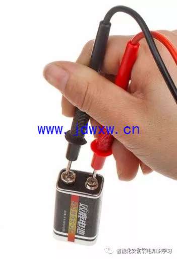

用表笔:最规范、最正确的用法是右手持两根表笔,像用筷子一样持握并解除待测电路。假如长度不够,应使用电线将待测线路延长。测量后,显示屏上的数字就是最终数值,不需要计算,直接读数即可(所选量程越小,测量的数值就越精确。但不可小于待测线路,会烧毁三用表)。

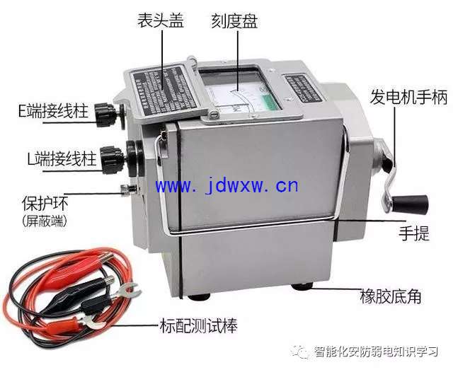

兆欧表
功能
兆欧表测的是绝缘电阻,因此表盘上的数字的单位是“兆欧”(1兆欧=100W欧姆)。因此兆欧表又叫“兆欧表”。兆欧表所测出来的数值,直接决定了所测对象的绝缘性。
什么地方需要测量绝缘电阻呢?最常见的是测量漏电——一根电线的绝缘层发生破损,势必会导致电线与大地之间接触,这就是漏电的来源。测量电线与大地(地线)之间的绝缘电阻,假如较小的话,则说明线路中有漏电。
用法
把测试棒夹在接线柱上:红色测试棒连接在L端接线子;黑色表笔连接在E端接线柱。假如所测电线带屏蔽层,则电线的屏蔽层应连接在保护环上。
测试棒的另一端,是一个小夹子。把架子夹在待测线路上(比如上文说的漏电电线和地线),手摇动手柄,速度为120转/分。带刻度盘上的指针稳定后,开始读数(读数的过程中,要保持手柄转速不变)。
假如读取的数值小于需要的数值,则线路中存在漏电(不同电线电缆对绝缘电阻的要求不同)。以家用电路为例,当绝缘电阻小于0.5MΩ,就证明线路中有漏电了。

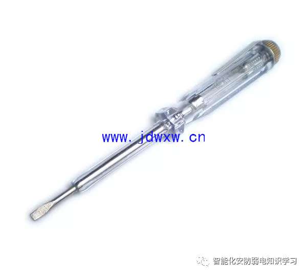

测电笔
功能
低压测测电笔,可以测量线路中存在的24V~500V之间的电压。但是需要注意的是,测测电笔只能测量有无,具体数值无法准确判断。
使用

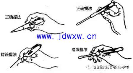

按照握法的不同,可以将测电笔分为两种:侧握和直握。
假如测电笔的金属部分在侧面,则需要用侧握的方法持握测电笔。方法是把测电笔的顶端抵住手掌,拇指或食指接触测电笔的金属部分。
假如测电笔的金属部分在顶端,则需要用直握的方法——食指接触顶端金属,拇指和另外三指分处不同两侧,夹住测电笔。
测量时,先握好测电笔,再用笔尖接触待测对象。假如测电笔发亮或测电笔显示屏上显示数字,则证明线路中存在电压。假如测电笔无反应,则线路中没有电压。
