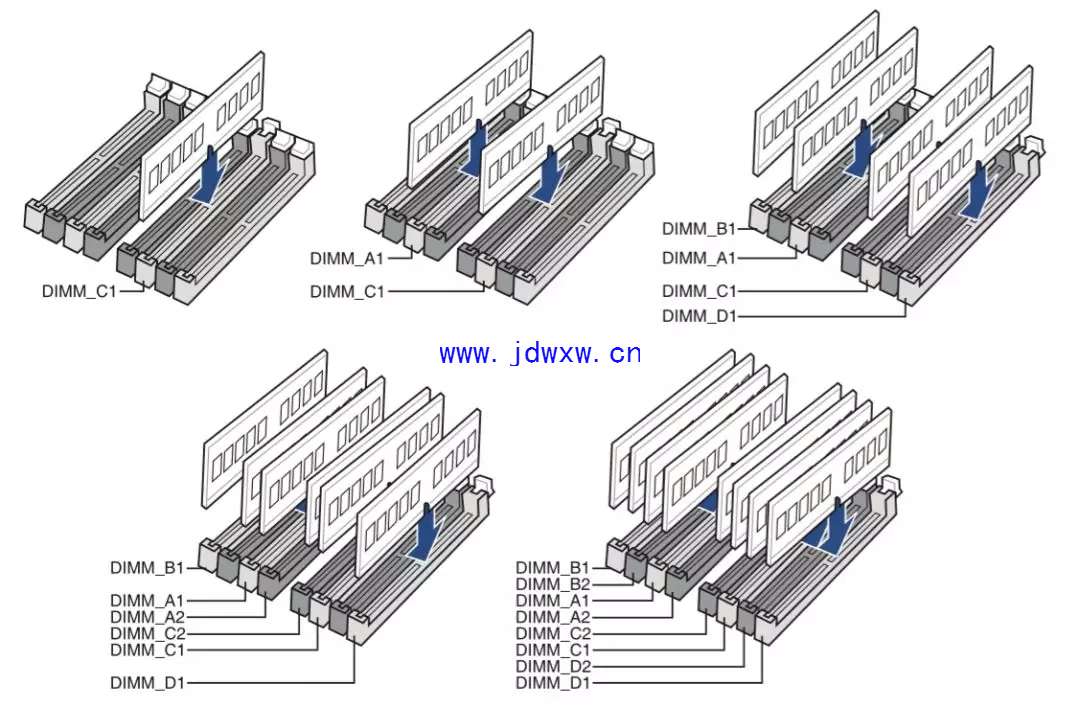

原来内存插法也有讲究不少装机“翻车”的情况原因都出自内存。除开部分内存本身就有质量问题,其实错误的内存安装方式也可能是罪魁祸首。对于ATX甚至是E-ATX板型的主板来讲,多半都有4条或更多的内存插槽,一般玩家都不会土豪到把内存插槽插满,所以内存要插在哪些插槽里就要讲究一下了,否则就有可能会出现莫名奇妙的兼容问题。
双通道内存平台
主流平台一般都支持双通道内存模式,例如目前流行的AMD AM4平台和Intel LGA1151平台,这类主板一般都提供两条或四条内存插槽,玩家可以使用两条或四条内存来组建双通道系统。当然,也可以插一条内存来组建单通道内存系统,或是三条内存组建弹性双通道系统。
假如是把内存插满,那自然就不用考虑插哪个插槽的问题,双插槽问题也不大,我们主要考虑四插槽的情况。一般来说,玩家在插内存的时候可能会理所当然地优先选择靠近处理器的插槽,但实际上这样并不是最好的方案。兼容性最好的插法是单条内存插第二条插槽,两条内存插第二和第四条插槽。为什么要这样插?这是由主板上的布线设计决定的,当然,你要随便插也不是不能用,但在一些主板上就有一定几率遇到奇怪的兼容问题,例如需要开两次机才能启动、莫名重启、无法使用XMP等等。
四通道内存平台
Intel和AMD的高端发烧级平台都支持四通道,例如X99、X299和X399。这些主板根据板型大小一般会提供四条或八条内存插槽(部分只支持Core i7 7740X和Core i5 7640X的X299主板虽然提供了四条内存插槽,但只支持双通道模式)。
不过,就算是发烧级土豪玩家,也很少把8条内存插槽插满(除非有使用超大内存的特别需求),因为这样会影响内存超频的上限,一般插四条组建四通道内存就可以达到频率和通道数的最佳平衡了。
那么在八条内存插槽中插内存应该怎样插才是最佳方案呢?这类高端主板的八条内存插槽一般会分两组排列在处理器插座的两侧,总的来说就是双通道平台的插法再“镜像”一遍就可以了,下面来详细介绍一下。
当只使用一条内存时,插在靠近主板24pin电源插座这一侧的第二条插槽上;增加到两条内存时,就在处理器插座另一侧“镜像”的插座上再加一条;增加到四条时,就插在处理器两侧内存插槽对应的二和四号插槽上;增加到六条时,插在处理器两侧的1、2、4号插槽上。不建议使用除这些组合之外的内存数量,那会影响系统的内存兼容性和性能。
总结:安装前仔细看主板说明书,可以避免很多问题
实际上,最佳的内存安装方案和内存兼容性列表在主板说明书上都会标明(一线主板厂商会提供得更完整,甚至还会列出不同内存数量对应的极限频率),所以在安装之间多读一下主板说明书可以避免很多奇怪的问题。此外,假如纸质说明书不慎丢失,也可以上主板厂商官网下载电子版进行查
