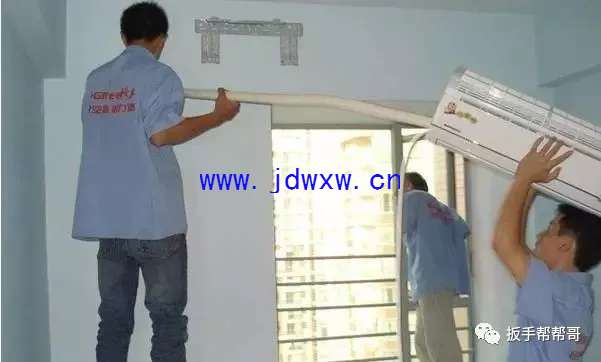

俗话说“三分产品,七分安装”,空调买的好更要装的好,今天让大家看看那些“月薪过万”的空调安装师傅是怎么安装空调的。
“预备工作”
测量空调的安装环境,室外机的安装需要符合以下条件:
(1)地面或墙体要能接受空调机的重量;
(2)空调安装的部位要便于操作、调整与修理;
(3)外机在运行时的噪音及冷(热)风、冷凝水不能影响别人的休息;
(4)外机周围不能有可燃性气体走漏;
室内机安装要符合以下条件:
(1)防止太阳直射在机组上,远离热源;
(2)内机的进、出风口处,没有障碍物。
测量内、外机之间的间隔,内、外机之间间隔应小于5米,大于5米应预备新的衔接铜管。
测量内、外机之间位差,内、外机之间位差间隔应小于3米,否则会降低空调的制冷能力,增加空调压缩机的负荷
本站家电维修网https://www.bjjdwx.com/是以家电维修技术交流为中心的技术论坛:放置室内机
将空调室内机放在专业的安装台布上,注意轻拿轻放,不要碰撞磕损。

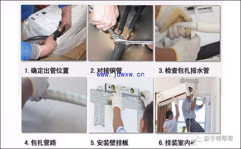

第二步:安装室内机铜管
首先丈量挂机架的安装位置,注意挂机架的安装位置要水平,并且挂机架要安装牢固。
第三步:挂装室内机
安装空调铜管的时候要注意以下事项:
1、 准备好所需要的焊接设备及所需要的适合的配件和空调铜管;
2、 一定要清洁所要焊接的配件及空调铜管,从而确保正确的焊点;
3、 将想切割的空调铜管做好相应的标记,使用铜刀切割空调铜管;
4、 用砂布或纱布清洗空调铜管的两端,直到它看上去干净,这样做是为了去除污垢和油脂,防止氧化;
5、 在焊接时使用空调铜管助焊剂,只用一层薄薄的空调铜管助焊剂即可;
6、 在加热空调铜管和管件时,管道中的拟合是将要更多的热量,所以安装时配件和空调铜管应该是够热。

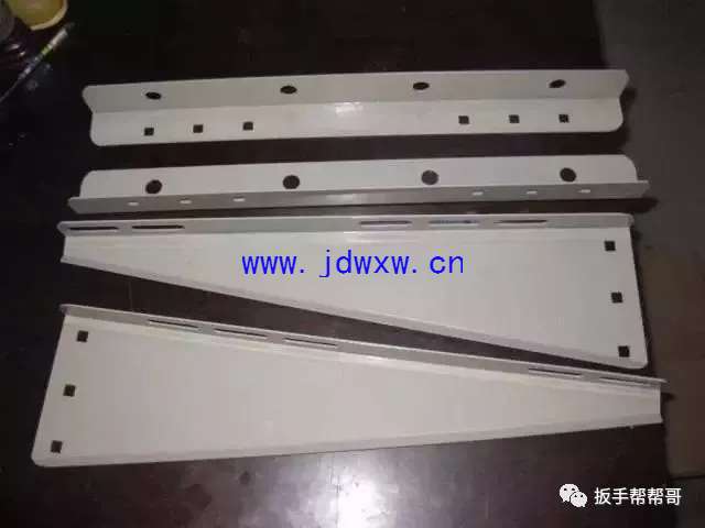

第四步:安装室外机架子
空调室外机安装支架的承重国家都是有标准的,用户尽可放心,只要注意室外机架子安装牢固就可以了。

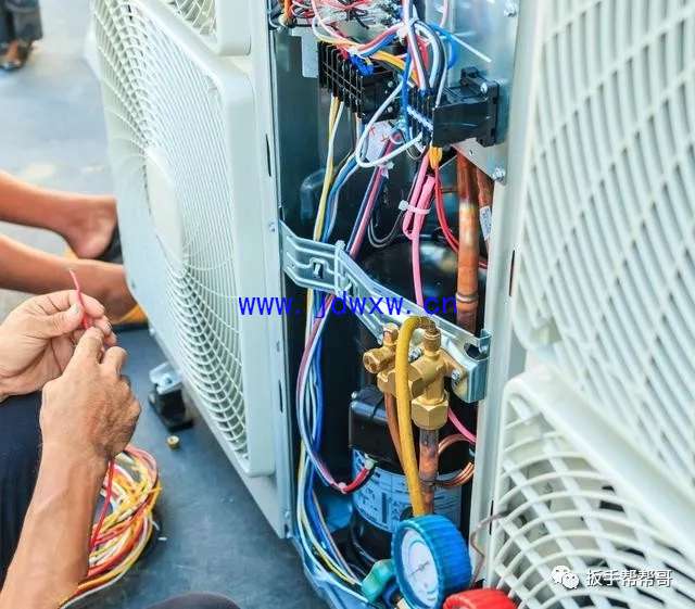

第五步:将铜管、电线与室外机相连
这一步非常重要,因为涉及到排气工作。正规安装方法是先将低压管连接号,再将高压管接好后,送上1圈,打开高压阀门,听到有气体流出的丝丝声,直到高压接口有氟利昂喷出,立即拧紧高压管接口,就完成排气工作。
第六步:填补墙面
填补打孔的墙面要填补均匀,尽量做到美观,不破坏室内装修风格。
第七步:用户试机
通电试机前先查一下电压,再用遥控器启动运行。
室外机工作以后,检查运行电流是否与铭牌标注相一致,如小于铭牌标注的电流可视为氟利昂量少,不急于加氟,可继续观察管道接头处的结露或结霜情况,注意连接管只能结露,不能结霜。
第八步:用户填写售后服务包修
这一步可千万别忘了哦,很多师傅甚至是客户都容易把这一步落下了,等到空调出问题了,售后纠纷就跟着来了。
以上就是普通家用空调的完整安装步骤啦,里面包含着许多安装师傅在安装过程中需要注意的细节。
空调安装不仅是一个技术活,更是一个精细活,需要仔仔细细按照安装流程一步一步操作,才能让空调安装一次性投入使用,同时也避免了因为安装过程中的失误让空调售后变得频繁。
好了,今天的分享就到这啦,感谢各位师傅们的阅读,不要忘了分享哦!
