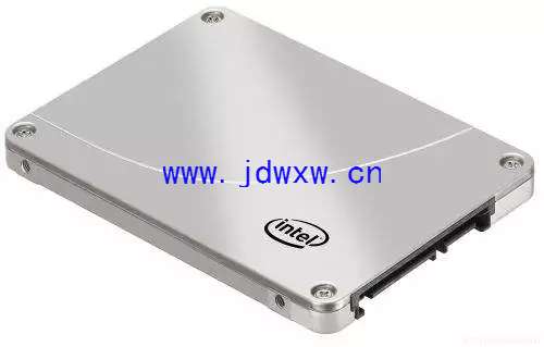

系统卡顿
    一般来说,正常开机后,打开程序需要一段时间的话,这种都属于系统卡顿。系统卡顿最好的办法是安装一个固态硬盘,然后将系统迁移至固态硬盘。就可以使系统变得丝滑流畅。打开软件时候,基本都是直接点开,哪怕是一些加载比较多的软件,都会使打开速度加快。假如将游戏放在固态中,会使游戏的内容加载变快。长时间使用,就感觉固态硬盘这东西有毒。再也无法接受装在机械键盘里的系统了。

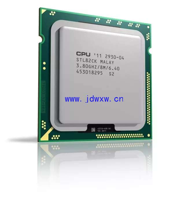

游戏卡顿

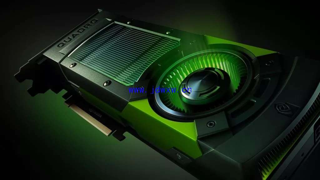

    游戏卡顿一般表现在,游戏帧数低。假如就一开始就游戏帧数很低,说明显卡要换一下了。因为你的显卡跑不动这个游戏了。当假如你一开始很流畅,但经过一段时间才会变卡,那要注意下了。那可能是你的CPU散热出现问题了。或者你的电脑被某个软件等等导致CPU占用100%导致的卡顿掉帧。这时候就不妨拿出我们的娱乐大师(鲁大师)看看散热状况以及CPU占用来进行判断。假如占用不高 但却导致了温度过高掉频卡顿,那就换一个散热器就好了。还有一种情况就是内存占用过高导致的卡顿,加内存条就行了。
