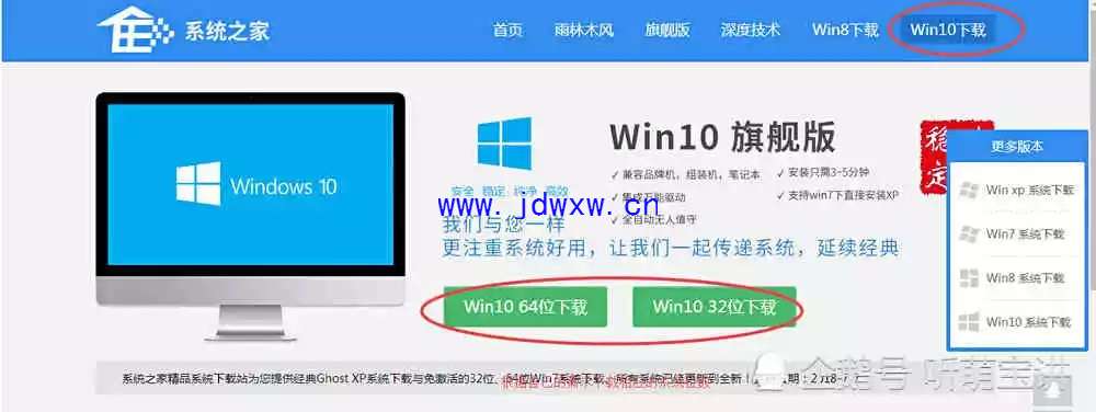

一、准备好系统安装包(一些专业词我就不说了,说些大家易懂的词)安装win10系统前准备一个8G的U盘,系统安装包下载好,放在桌面!系统安装包在哪里下载呢?大家可以通过度娘搜索系统之家.
娘搜索系统之家

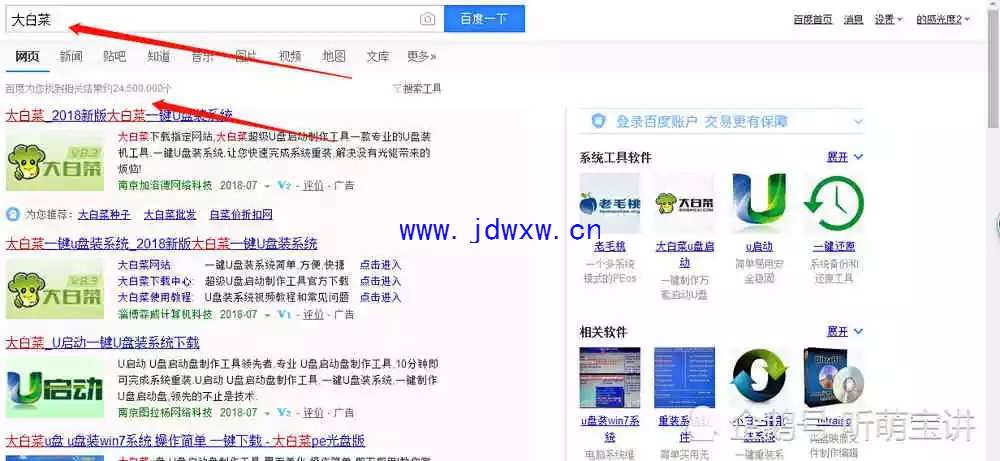

系统下载完后不要解压,也不要着急复制到U盘,因为制作U盘会格式化U盘。我们需要制作一个启动U盘。大家讲U盘插入电脑,再次用度娘搜索大白菜
U盘制作完成后,我们讲系统文件复制到U盘里。完成以上操作我们把电脑关机重启。

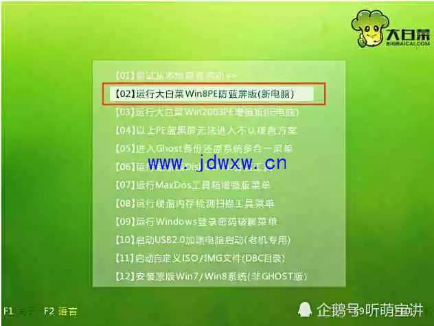

进入之前有个选项,一般都是U盘品牌的简称,回车键后进入这一个界面。
选2和3都可以

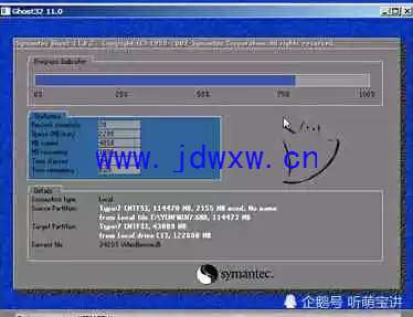

进入后大家可以直接选择U盘里面的系统文件点击安装即可,当这个到达百分之百后,电脑黑屏那一刹那拔掉电脑上的U盘,记住一定要拔掉!不然又回装机那个页面了。
剩下的基本都是电脑自动完成,大概需要5分钟(电脑配置还可以的)整个系统安装的过程就是这样的,不知道大家有没有学会。假如有什么不懂的,大家可以留言给我或者私信我。
