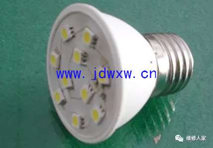

摘要: 为了让广大的电子爱好者和电子DIY发烧友能够自己制作简易的贴片LED节能灯,现特意为朋友们分享一款贴片LED节能灯的制作资料和贴片LED灯的简易制作过程,包含贴片LED节能灯制作电路图,以下是10贴片LED灯的制作电路图。 ...

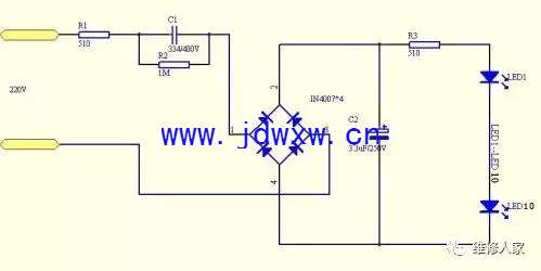

上图是一款贴片LED照明灯具的实用电路图,该灯使用220V电源供电,220V交流电经C1降压电容降压后经全桥整流,再通过C2滤波后经限流电阻R3给串联的10颗贴片LED提供恒流电源贴片LED的额定电流为20mA,但是我们在制作节能灯的时候要考虑很多方面的因素对贴片LED的影响,包括光衰和发热的问题,LED的温度对光衰和寿命影响很大,假如散热不好很容易产生光衰,因为LED的特性是温度升高电流就会增大,所以一般在做大功率照明时散热的问题是最重要的,将影响到LED的稳定性小功率一般都采取自散热方式,所以在电路设计时电流不宜过大.图中R1是保护电阻,R2是电容C1的卸放电阻,R3是限流电阻防止电压升高和温度升高LED的电流增大,C2是滤波电容,实际在LED电路中可以不用滤波电路,C2是用来防止开灯时的冲击电流对LED的损害,开灯的瞬间因为C1的存在会有一个很大的充电电流,该电流流过LED将会对LED产生损伤,有了C2的介入,开灯的充电电流完全被C2吸收起到了开灯防冲击保护.该电路是小功率灯杯最实用的电路,占用体积小可以方便的装在空间较小的灯杯里,现在被灯杯产品广泛的采用.优点:恒流源,电源功耗小,体积小,经济实用.但是在设计时降压电容要采用耐压在400V以上的涤纶电容或CBB电容,滤波电容要用耐压250v以上.此电路适合驱动7-1220mA的贴片LED。

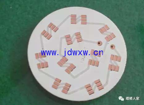

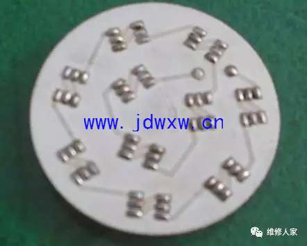

2是电路板图PCB
这中圆形的板子手工制作比较麻烦,建议买成品板。

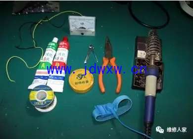

制作工具
尖嘴钳或斜口钳1把,调温电烙铁带接地线,防静电手环,指甲剪,优质细焊锡丝,优质松香,AB胶,最好有一只直流电流表50mA的(不能用万用表代替)。

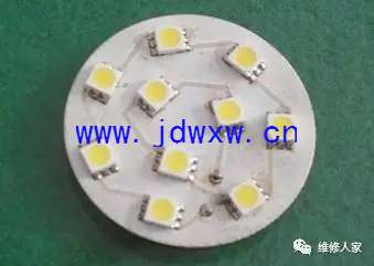

安装焊接贴片LED:
将电路板安装正面朝上,将贴片LED极性方向放好,注意贴片LED正面有一个角有缺口,缺口处脚为正极(共6只脚),安装方向要一致,切勿装反因为贴片LED是单向导电性而此电路采用的是串联电路,只要有一只装反整组灯就不会亮。
6只脚对好刚才上过的锡,用手固定贴片LED后就可以进行焊接了,焊接要用30-35W的烙铁并接地线,焊接温度控制在240度以内,时间不能超过2秒。这样灯板就算组装完成了。

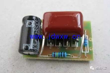

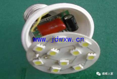

接下来就要组装电源,电源的焊接更加简单焊接成功如下图,因为灯杯里空间有限,元件要做一下整理以减少体积方便安装。

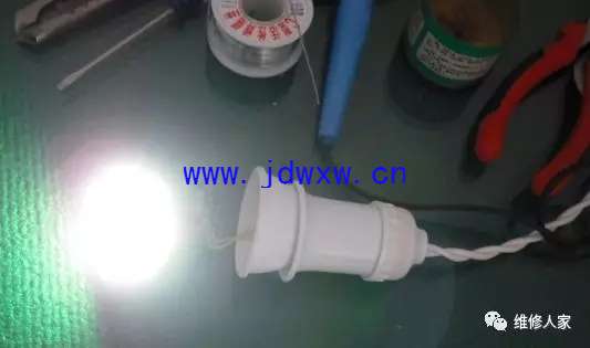

电源和灯板焊好后就可以接线测试了。
看一下,是不是很亮啊,呵呵

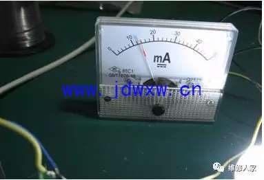

做一下电流测试:
测试电流为14mA,可以满足要求。

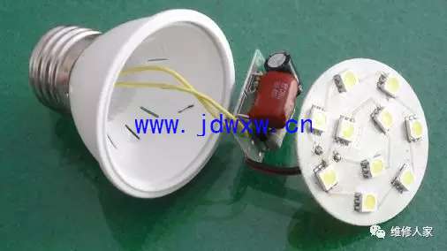

下面开始组装成品贴片LED灯具了,电源板上有个小孔,灯杯里有一个小圆柱形角,把电源板的孔对准小圆柱插入,用电烙铁加热圆柱固定的更牢固些。
最后用配好的AB胶图在灯杯的边缘再把灯板装进去压几分钟胶水就固化了。这样一个实用的贴片LED节能灯就制作好了可以使用了。
