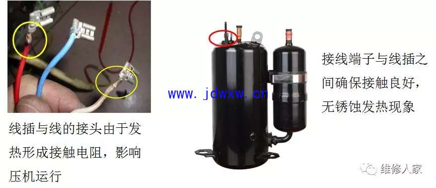

3、对于模块输出的三相电源可以通过换相的方法进行调试,即将压机的接线红、白、蓝—UVW任意更换接线位置,开机测试,每次试机不要超过2分钟,然后再复原开机,这种方法可以以将轻微卡缸或者有失步现象的压机调试正常;
4、检查压机接线端子,由于压机接线端长期工作在高电压、大电流状态,容易产生接触不良引起压机三相供电不正常,电脑芯片无法准确计算压机转子位置,从而保护停机;
5、测量压机三相绕组阻值,三个阻值正常都是1.1 1.3欧姆,接线端与外壳间的绝缘阻值﹥10兆欧,用指针万用表10K档测量为无穷大;
6、通过分别更换外机主控板、模块、压机的方法判断出故障点,在更换主控板和模块时必须保证新更换的配件与原机上的配件物料号一致。更换压机时,一定要先测试正常以后在焊接,测试压机运行时间不要超过5分钟。

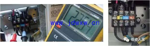

五、通讯电路故障
通讯电路犹如空调的神经系统,出现故障后表现出的现象很多;
1、整机通电正常,内机工作,外机无反应;
2、外机工作几分钟以后自动停机;
3、整机能够工作,但是升降频不正常;
4、制热时内机蒸发器温度已经远大于防冷风温度了,但是内风机仍不工作,最终空调自动保护停机,外机停止后内风机又工作吹出蒸发器的热量后停机;
由以上故障现象可以看出,造成空调通讯故障的原因有:无通讯电压、通讯元件损坏导致收发信号不正常、空调内外机联机线漏电干扰或者外部信号干扰;以下是检修步骤:
1、首先测量通讯电压是否正常,检测内机端子排处LN是否有220V交流输出,NSI端子是否有024V变化的直流通讯电压。接线端子的“SI”端是正极,“N”端是负极;通讯电压是由内机电路提供的,假如没有,则断开内外机的联机线再检测,假如仍然没有电压则说明内机通讯电路故障;假如电压正常则说明联机线或者外机电路有故障,进入下一步检修;
2、测量通讯电压变化情况
a、变化范围窄,可能会在0+12V之间变化;说明通讯电路元件损坏存在故障,或者有异常干扰;
干扰导致的空调运行异常是通讯电路的一种常见故障,干扰源有:空调附近有信号发射塔、监控器、日光灯;空调接地不良;空调内外联机线不良等;此时可以将内外机通讯线更换成屏蔽线的方法排除;
b、有+24V电压但是无变化;说明通讯电路有故障;需要更换主控电路板。

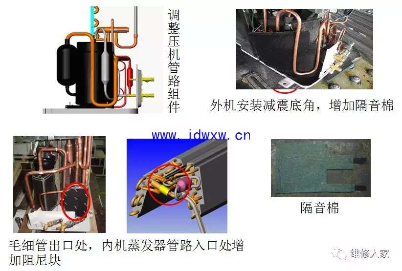

六、噪音大的故障维修
主要表现为:
1、机壳、管路震动的声音;
2、制冷剂循环时的气流声;
3、室外压缩机升到高频的声音;
4、安装环境引起的回声;
5、用户对噪音比较挑剔、敏感,不接受。
室外压缩机升到高频的声音处理方法:
在不影响使用效果的前提下,更改外机E方程序,调整压机最高运行频率。
