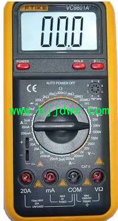

数字万用表介绍
数字式测量仪表已成为主流,因为数字式仪表灵敏度高,准确度高,显示清晰,过载能力强,便于携带,使用更简单。
图1
下面以该型数字万用表为例,简单介绍其使用方法和注意事项。

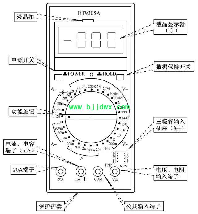

数字万用表外观
数字万用表使用图解

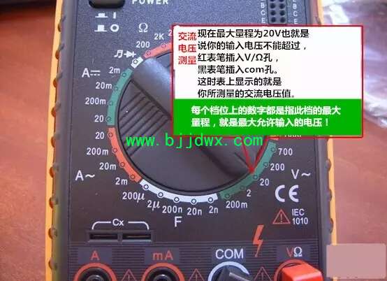

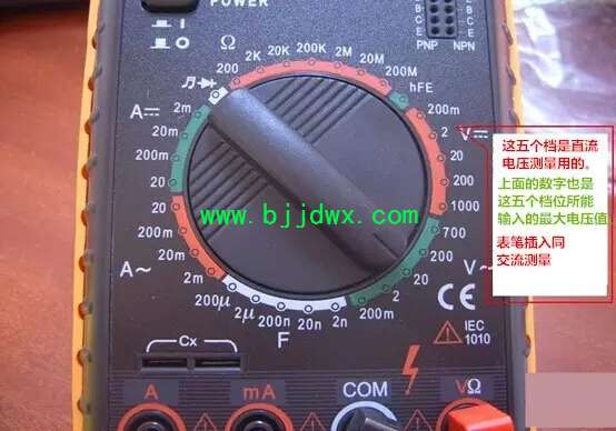

测量电压
1、将黑表笔插入com端口,红表笔插入VΩ端口。
2、功能旋转开关打至V~(交流),V-(直流),并选择合适的量程 。http://www.diangon.com/m99181.html
3、红表笔探针接触被测电路正端,黑表笔探针接地或 接负端,即与被测线路并联。
4、读出LCD显示屏数字。

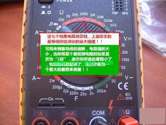

测量电阻
1、关掉电路电源。
2、 选择电阻档(Ω)。
3、 将黑色测试探头插入 COM 输入插口。 红色测试探头插入 Ω 输入插口。
4、 将探头前端跨接在器件两端,或你想测电阻的那部分电路两端。
5、查看读数,确认测量单位-欧姆(Ω),千欧(kΩ)或兆欧(MΩ)。

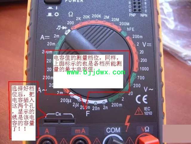

测量电容
1、将电容两端短接,对电容进行放电,确保数字万用表的安全。
2、将功能旋转开关打至电容(C)测量档,并选择合适的量程。
3、将电容插入万用表C-X插孔。
4、读出LCD显示屏上数字。
小知识:电容的单位:
1F=1000mF=1000uF=1000nF=1000pF
