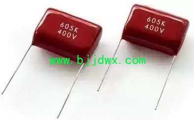

对于电容,大家并不陌生。随便一个坏掉的小电器上面都有。宏观的讲,电容就两种。有极性电容和无极性电容。在电路板上这两种电容都能见到。有极性电容就是电解电容,有正负极,不能接反。电解电容外壳都已经标好负极。电解电容的标签处,往往标有最大耐压值,和电容容量。无极性电容就两个腿随便接了。无极性电容按照材料不同有好多种。最常见的瓷片电容、涤纶电容、钽电容等。

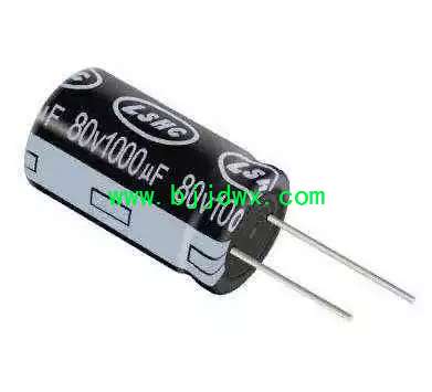

电解电容

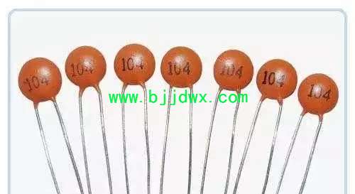

瓷片电容
涤纶电容

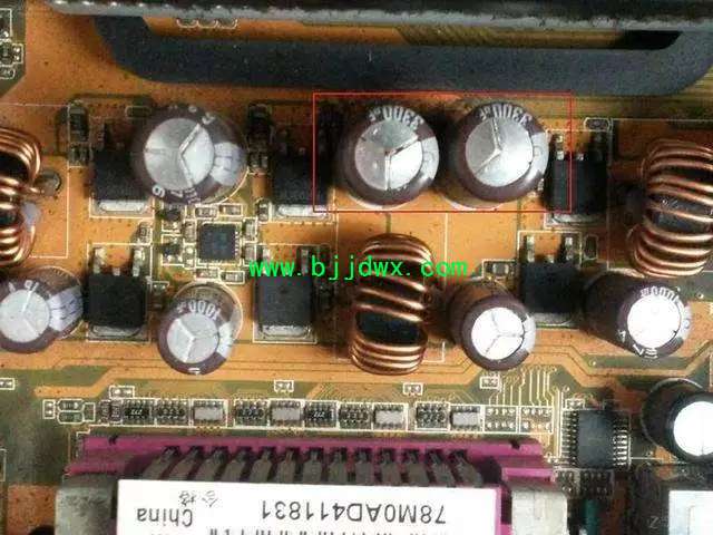

电解电容主要用于直流电源滤波。在电路板上,每一组直流电源输出处,你都会发现有一支电解电容。而且从电容的标签上,你可以判断输出电压的高低。比如耐压25伏的电容,输出处有它的,电源电压一般不超过20伏。更换电容时,除了容量要相同,还要看耐压值。一定要选耐压值大于等于原件的电容。假如没有正好容量的电容,我们常常并接两个小的电容在一起。并接电容时,容量增大,耐压值减小。这一点大家一定要知道。所以尽量更换同样的电容为好。电解电容在电路板中,故障率不高。假如出现故障,一般会看到电容鼓包或裂开,有经验的师傅都知道。
电解电容鼓包
无极性电容在电路板上主要用于信号传输耦合、抗干扰等。它的故障率也很低。但假如是比较潮湿的环境,常常会出现因小电容漏电导致的疑难故障。小电容好坏用一般的万用表很难测出来,我一般是怀疑哪个有问题就直接更换。

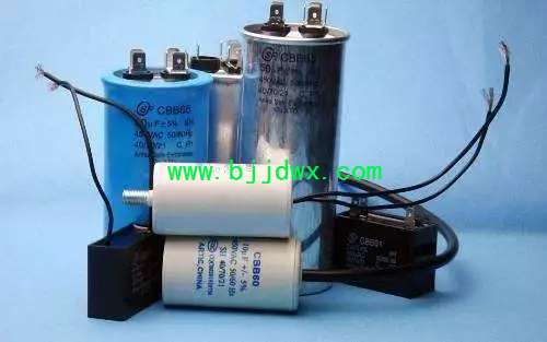

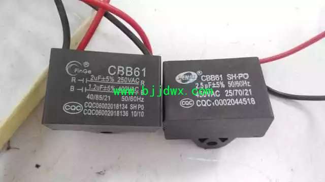

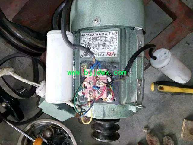

无极性电容也有体积较大的,如电动机的启动、运转电容。有方块的,也有圆柱形的。家中抽水的电机还有和面机电机上面有两个电容,那就是大个的无极性电容,没有反正,两条线随便接。那两个电容一个是启动电容,一个是运转电容。启动电容只在启动时起作用,一旦启动起来就靠运转电容参与运转了。电机中的启动电容故障率很高。假如遇到电机嗡嗡响,主轴在断电后用手转的很轻松,上电后又不启动的话一般是启动电容有问题。还有的电机转速降低了,也跟电机自身的电容容量下降有关。买回来直接更换就可以了。
