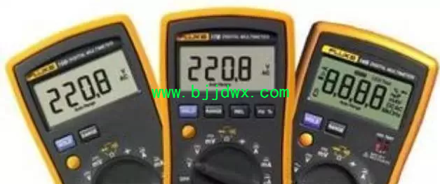

现在,数字式测量仪表已成为主流,数字式仪表灵敏度高,准确度高,显示清晰,过载能力强,便于携带,使用更简单。
(1)使用方法
a使用前,应认真阅读有关的使用说明书,熟悉电源开关、量程开关、插孔、特殊插口的作用.
b将电源开关置于ON位置。
c交直流电压的测量:根据需要将量程开关拨至DCV(直流)或ACV(交流)的合适量程,红表笔插入V/Ω孔,黑表笔插入COM孔,并将表笔与被测线路并联,读数即显示。
d交直流电流的测量:将量程开关拨至DCA(直流)或ACA(交流)的合适量程,红表笔插入mA孔(<200mA时)或10A孔(>200mA时),黑表笔插入COM孔,并将万用表串联在被测电路中即可。测量直流量时,数字万用表能自动显示极性。
e电阻的测量:将量程开关拨至Ω的合适量程,红表笔插入V/Ω孔,黑表笔插入COM孔。假如被测电阻值超出所选择量程的最大值,万用表将显示“1”,这时应选择更高的量程。测量电阻时,红表笔为正极,黑表笔为负极,这与指针式万用表正好相反。因此,测量晶体管、电解电容器等有极性的元器件时,必须注意表笔的极性。
(2).使用注意事项
a假如无法预先估计被测电压或电流的大小,则应先拨至最高量程挡测量一次,再视情况逐渐把量程减小到合适位置。测量完毕,应将量程开关拨到最高电压挡,并关闭电源。
b满量程时,仪表仅在最高位显示数字“1”,其它位均消失,这时应选择更高的量程。
c测量电压时,应将数字万用表与被测电路并联。测电流时应与被测电路串联,测直流量时不必考虑正、负极性。
d当误用交流电压挡去测量直流电压,或者误用直流电压挡去测量交流电压时,显示屏将显示“000”,或低位上的数字出现跳动。
e禁止在测量高电压(220V以上)或大电流(0.5A以上)时换量程,以防止产生电弧,烧毁开关触点。
f当显示“ ”、“BATT”或“LOW BAT” 时,表示电池电压低于工作电压。
