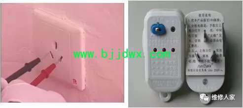

空调随机附带的电源插头上面均有以下标志:“L”--火线;“N”--中线;“〨”—保护接地线 ;这些标志提示我们,用户的电源必须与公司的电源插头标志相符合:相序必须是左零右火,能够良好接地,这些措施可以有效避免空调外壳出现感应电压,防止受到外部干扰。
电源检测仪可以检测到用户电源是否缺中线、是否缺保护接地线、接线是否正确、接线是否接反、地线是否带电等各类单项电源接线错误。

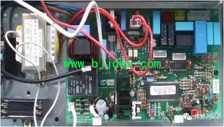

5、空调内机一般都是采用的变压器电源,通电不工作,检查交流供电正常,测量电源变压器输出端是否有输出电压,假如有就换内机板,没有则换变压器。

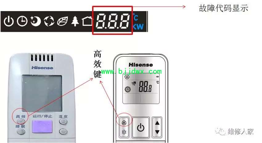

3、故障自检显示:
连续按遥控器上的高效键(或传感器切换键)三次,科龙遥控器连续按睡眠键或强力键三次,根据室内机CPU送来的数据在温度区显示故障码,故障码显示时数字闪烁,无故障则显示零,显示时间为十秒左右。
4、关于故障空调自检的几点说明:
A、假如室内机使用LCDVFD显示屏,并能显示数字时,有故障则显示相应的故障码,假如室内机使用状态指示灯,则根据指示灯不同的闪烁状态查出相应的故障。
B、故障自检时有可能一两次都报不出故障代码,这需要重复操作多报几次,故障代码只是给出空调故障的大致部位,确定维修的方向,而不是直接给出了故障点,需要结合现场实际情况灵活运用。

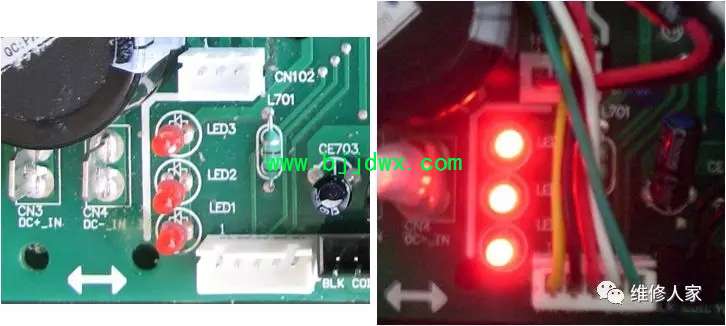

E、在有些情况下,通过故障自检,内机显示屏显示“0”—无故障,报不出故障代码,此时可以观察室外机电控板上的三个运行状态指示灯,根据这三个灯的闪烁状态通过故障代码本查出对应的故障点。
F、实际维修中要注意,这三个灯的位号不要搞反了

首先检测内机端子排处LN是否有220V交流输出,NSI端子是否有024V变化的直流通讯电压。假如无输出或内机无显示,则重点检查应放在内机上。
假如检查内机输出正常,则强制运行外机是否运行;短接室外机短接端子假如外机能够起动,则需要检测通讯部份,外机不能够起动,则主要精力就要放在查外机电路了。

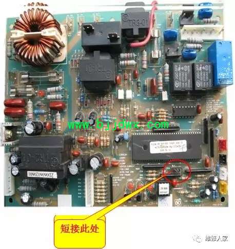

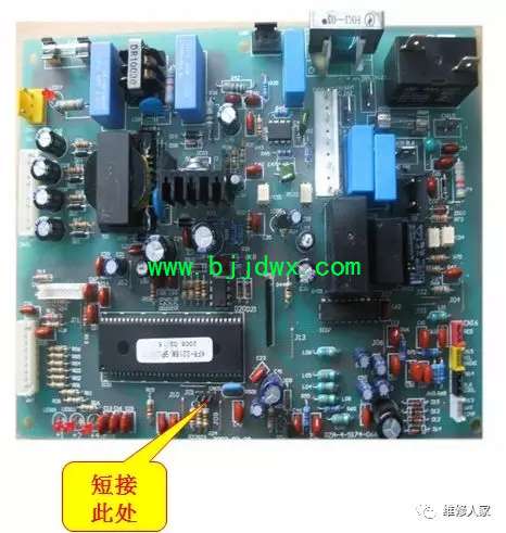

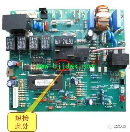

关于强制运行外机的说明
具体方法是:在室外机断电状态(交流电源断开,并且外机滤波电容储存的电荷全部放掉)短接室外控制板短接端子(FORCE,然后再接通电源,如室外机没故障(通讯电路故障除外)应可以直接启动,运行方式为制热,压缩机频率为55HZ,室外风机为中风速此时拔下短接插头,室外机将转换成制冷运行,压缩机频率为55HZ,室外风机为高速风
现将历年来变频空调的外机短接起动端子的位置,一一告诉您。
海信第一代挂机变频空调器采用强电通讯工作电压110V左右,开关电源采用分离式元器件设计并将开关电源于功率模块合为一体,功率模块采用光耦隔离强电与弱电,软件采用外协软件。
主要应用机型KFR-28GW/BPKFR-2601GW/BPKFR-3001GW/BPKFR-3002GW/BPKF-2602GW/BPKF-2601GW/BP
海信第二代挂机变频空调器采用弱电通讯工作电压DC24V左右,开关电源采用分离式元器件设计并与功率模块分离,功率模块采用光耦隔离强电跟弱电,软件采用外协软件。
主要应用机型KFR-2802GW/BPKFR-3602GW/BPKFR-3502GW/BPKFR-3601GW/BPKFR-4001GW/BP、等
海信第三代挂机变频空调器采用弱电通讯工作电压DC24V左右,开关电源采用集成电路设计并与功率模块分离,功率模块采用光耦隔离强电跟弱电,软件采用自制软件。
主要应用机型KFR-3066GW/BPKFR-3216GW/BPKFR-3276GW/BPKFR-7001LW/BP、等
