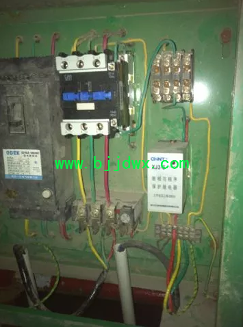

三相电缺相就是在供电当中其中的一路电源线无电压或电压低,或供电线路断路。
测电笔,缺相的一根亮度低或不亮,带负载时可能测不出来。
用电压表,分别量三相对地电压,缺相的电压低或没有,或测相线之间电压,缺相的一根与其他的电压低或没有。
用万用表测量,AB/AC/BC两相之间的电压,假如有两相对其中一相分别为0,那么这一相断电。
