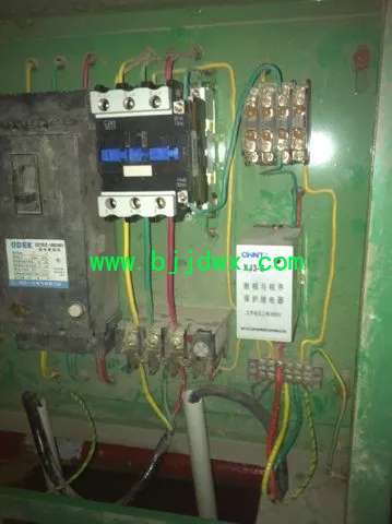

三相电是我国工业供电的一种形式,是电能的一种输送形式,简称为三相电。三相交流电源,是由三个频率相同、振幅相等、相位依次互差120°的交流电势组成的电源。工业设备许多地方采用三相供电,一般是三相四线制供电。
三相电缺相就是在供电当中其中的一路电源线无电压或电压低,或供电线路断路。
测电笔,缺相的一根亮度低或不亮,带负载时可能测不出来。
用电压表,分别量三相对地电压,缺相的电压低或没有,或测相线之间电压,缺相的一根与其他的电压低或没有。
用万用表测量,AB/AC/BC两相之间的电压,假如有两相对其中一相分别为0,那么这一相断电。
  在大配电柜上有万能开关转换电压表,测试显示各相之间的电压。
