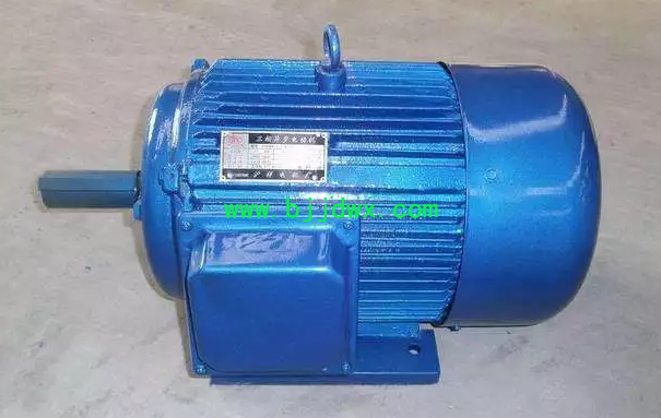

电机的转速是由绕线组的多少来决定的,如4极电机(是指电动机的磁极为两对的电动机),频率为50赫兹时,额定转速1450转/分。
在极数一定的情况下,要调整电机转速,最方便的就是变频了。也就是说,只要添加一个变频器,就可以改变电机的转速了。这个转速调整,是可以无级的,相对对机器改动比较少。
但是,由于定速电机冷却风扇是固定在电机主轴上的。所以调低转速后,风扇转速也就降低了。
而变频电机风扇是单独供电的,电机转速的变化,不影响冷却风扇转速。所以,其实这个还需要稍微改动一下的,以免烧坏电机。
当然,最终输出速度的变化,可以用变速箱来实现的,无级变速的变速箱价钱就不便宜了
