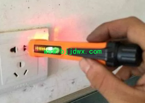

这是因为为家中的插座提供的电源是单相交流电,而电网是三相交流电,三相交流电在三相负载对称时零线电位才等于零。虽然家庭用电线路安装时,通常都做到使接到三相电源的单相负载尽量平衡。但实际上,每个家庭的用电并不一定同时,用电量也是紧接着时间时时刻刻在变化的。因此,零线的电位实际上很难做到完全为零,因此用测电笔测量时,零线和火线都发光。只不过有一个发光较亮,另外一个发光较暗。发光较暗的就是零线。
  此外,由于布线时通常尽量做到三相平衡,因此,零线常常采用较细截面的导线,而且为了保证零线的强度,通常还可能采用电阻值较高的钢芯导线,因此一般零线电阻值较大,出现三相负载较大不对称时,零线路上的压降就较大,对地电位较高,也会出现测试零线时,电笔亮度较大的情况。
  假如发生电力系统故障,或三相负载极端不平衡,则零线的电位有时也较高,此时两条线的发光情况就相对比较难于区别了。
电笔测火线零线都亮是怎么回事http://m.dgzj.com/weixiu/
零线本身是不会亮的.测电笔测出零线有点有三种可能.
一是线路是在工作状态.
二线路非工作状态也会亮,说明线内部某个接头或什么地方受潮导致其导电,不会造成多大伤害属正常现象.
第三就是串电了,一旦串电电线线路也该烧坏了.
1、零线电源测断线,开关合位,火线和开关,灯零线处于同一电压且未形成回路,即零线带电未形成回路;2、线路长,零线火线紧挨,形成感应电;
