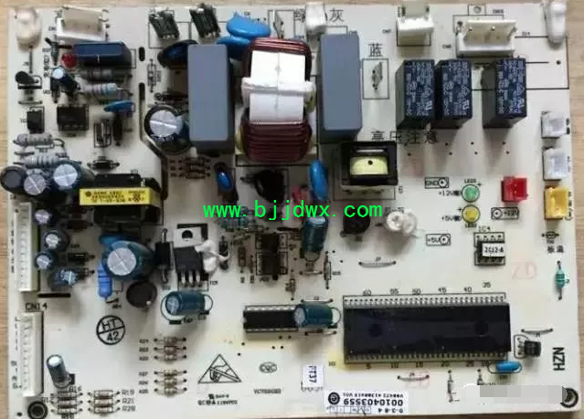

KFR-35GW/E2(BP)变频外机,专用号为0010403330,0010403559变频外机电脑板。
故障现象:
不制热,制冷正常,出现故障时不报警
典型故障分析:
制冷正常,说明变频模块是基本正常的(该机型变频模块不带通信),直接检查电脑板,不制热,制冷正常,与此故障相关的电路有:EEPROM电路及程序、主芯片本身不良、主芯片接口电路有元器件开路或变值、温度传感器不良。按照先易后难排除的原则,测量温度传感器,环温传感器阻值为:10K正常。吐出传感器阻值:0.5M也正常。测除霜传感器已开路,测量除霜传感器开路(阻值应为10K)更换除霜传感器正常。
