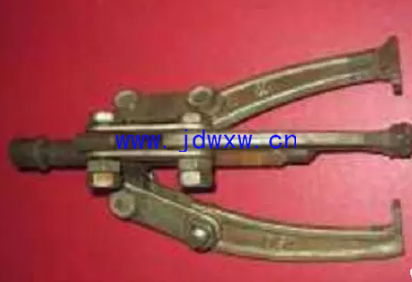

先把洗衣桶里固定波轮的螺丝,用十字螺丝刀把螺丝拧下来,然后,在波轮两边均匀用力,把波轮从离合器上拔下来,有的波轮比较难拆,要耐心一点,也可以自制工具,用钢丝弯两个90度的勾,插进波轮的边缘,或者插进波轮边缘的细孔,左右均匀的向上用力,把波轮从离合器上拔下来,假如还是很紧的话,可以用开水泡一下试试。

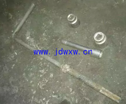

波轮拔下来以后,可以看到离合器中间固定脱水桶的大螺母,可以用大扳手或者36/38mm的套筒,逆时针把螺母用力旋下,有的螺母比较难拧,要耐心一点,大螺母拆下后,大螺母底下有一个平垫圈,也要取出来。假如新的离合器没有平垫圈,安装新离合器时不要忘了装上。

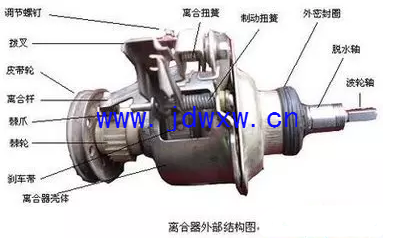

四、仔细观察并牢记离合器的“洗衣/脱水”转换拨杆安装的位置,因为装的时候仍然需要装到老位置。

离合器的固定螺丝全部取下来以后,就可以拆离合器了,把洗衣机立起来,用力敲脱水桶中间离合器的细轴,这是离合器最难拆的时候,很多人因此而放弃,因为洗衣机使用时间已经很长,离合器与脱水桶已经成了紧配合,非常的牢固,先要仔细清理周围水垢、垃圾,也可以喷一点松锈剂,再找一根合适的木棍顶住离合器中间的细轴,用榔头把离合器从洗衣桶上敲下来,一定要用力敲,不要心疼洗衣机。

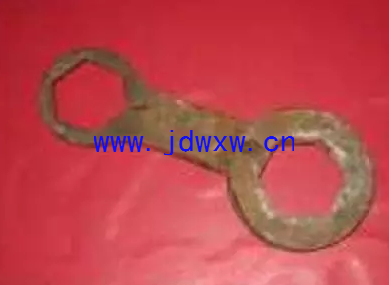

七、常用工具:
