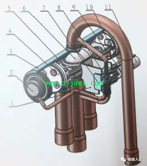

1.支架; 2.端盖; 3.主阀部件; 4.活塞部件; 5.导向架; 6.滑块;7.先导阀体; 8.小滑块; 9.芯铁部件; 10.先导阀部件; 11.吸引子部件

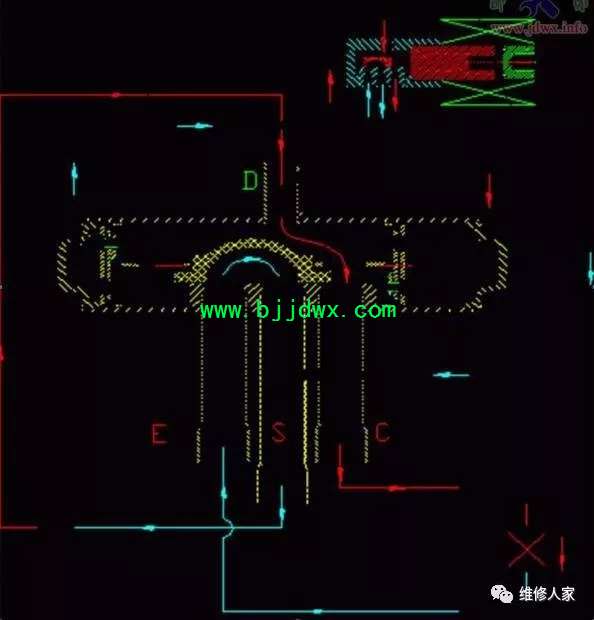

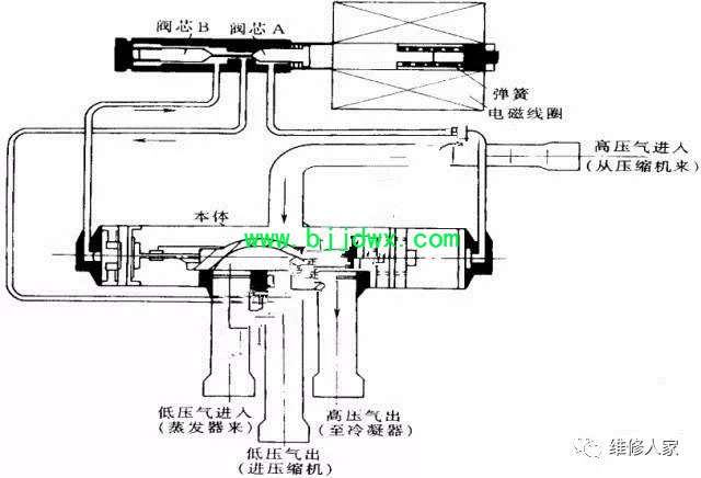

二、四通阀串气故障的形成
四通阀串气的故障流程:
1. 当左右活塞腔的压力差大于摩擦阻力f时,四通阀换向开始 ;
2. 当主滑阀运动到中间位置时,四通阀的E、S、C三条接管相互导通,压缩机排出的冷媒从四通阀D接管直接经E、C接管流向S接管(压缩机回气口),使压力差快速降低,形成瞬时串气状态(中间流量状态)。
3. 此时,若压缩机的排气流量远大于四通阀的中间流量,便可以建立足够大的换向压力差而使四通阀换向到位。反过来,若压缩机的排气量小于四通阀的中间流量,则四通阀换向所需的最低动作压力差便不能建立,即F1-F2<f,四通阀不能继续换向而停在中间位置,形成串气。

(5)判断先导阀有无动作,线圈通、断电时有“塔、塔、塔”的阀芯撞击音,说明先导阀动作正常。此时,最好是仅以四通阀通电,以便听声音。
(6)先导阀动作正常,主阀体不动作,说明四通阀换向所需的最低动作压力差没有建立起来。可以向系统内充入足够的冷媒,便可能使其换向正常。
