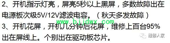

液晶电视维修经验汇总。
1、开机指示灯亮,屏亮一下2-3秒黑屏,多数故障出在高压板。(夏天多发故障)
4、开机指示灯慢闪动,无显示,故障点同第2点。
5、’开机指示灯快闪动,无显示,故障多出在电源部分,电源管理IC重点代换,测量重点电压。
6、开机显示一下黑屏.且显示时能明显看见背光偏暗,偏红,99%灯管老化。
7、黑屏故障有少数出在灯管高压线漏电导致高压保护,年代久一点的机子比容易出现,判断这种故障用耳朵听听就可以确定。
8、5V/12V电压上下跳动不稳定,重点查次级整流滤波,代换电源管理IC,注意一下电源管边边这个小电解电容大多是50V/多少多少UF吧,呵呵。
9、凡用到5706,5707,作高压推动的板子。大多黑屏,开机指示灯闪动无显示。故障几乎这管子出毛病。
10、遇到菜单时不时跳出来,或其它功能时不时跳出来时,解锁不了时,先把这这些该死的按键先换掉先。
11、换灯管时请注意风险,拆装屏体时请小心,小心,再小心,一不小心这该死的屏会让我们白忙活几天。
14、焊接元件时也是一门学问,他也直接关系到我们日后的生意,假如能自己知道我们所焊接的这个部位能经得住电流烤多久那这是一笔财富来的,大家明白的,呵呵。
15、忙完维修后抽点时间充下电,LED正在普及,三五几年后我们是要针对他来修滴。所谓万变不离其宗,有机会的话让兄们修飞机也不是想像中的那么难,何况LED只不过是背光源不同。
16、换屏线时请不要太轻意,注意一下正反面,搞反了会白屏,运气不好的话会把逻辑板甚至屏搞坏的。
18、关于高压芯片去保护的问题,请不要随便去保护,不要以为去了就万事大吉,假如是灯管引起保护的话,过不了几天会把高压板烧得更惨!
