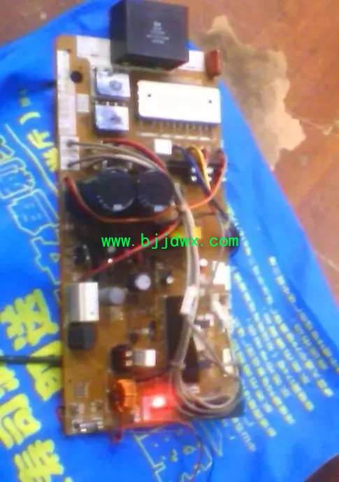

故障维修:据客户反映,开机绿灯不停地闪,我插电的确也是这样!是大金1匹变频空调来的,型号忘记了,修有一段时间了,绿灯不停闪就肯定不正常了,我尝试断开传感,绿灯也是闪,但我发现了其中一些奇怪现象,假如是断开传感,一通电绿灯即时就闪的了;装回传感后通电要过几秒钟才闪,感觉是在检测不到某种信号后才显示出错,也说明了问题不是出在内机传感部分上!最后静下心来慢慢思考,推测这种现象或许只有2种可能了!
一、连接不上室外机,显示通讯故障;

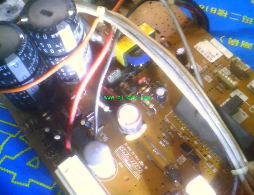

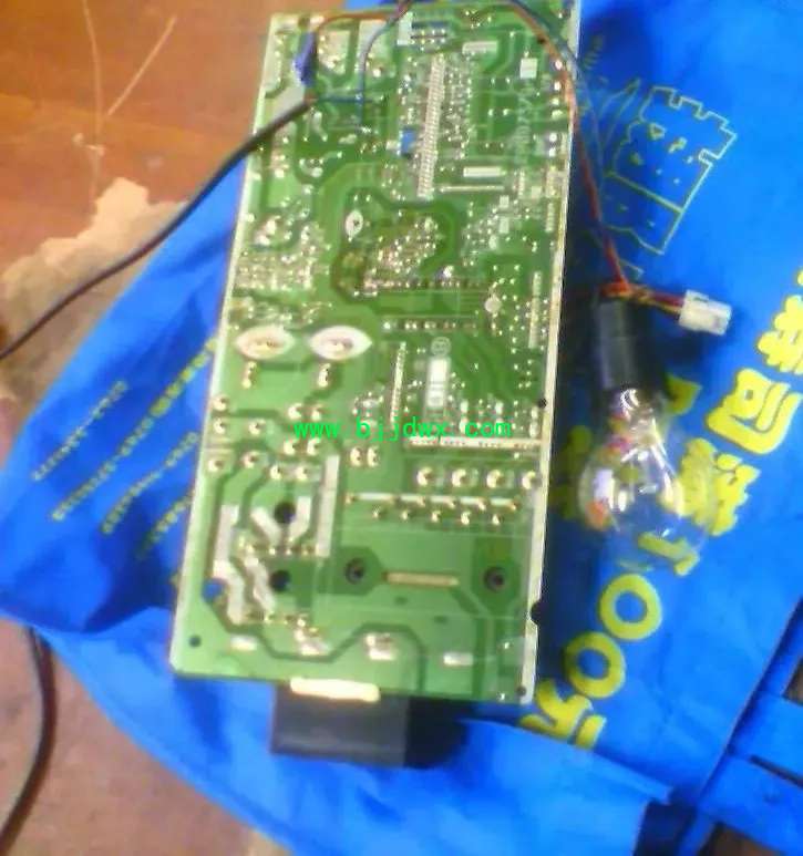

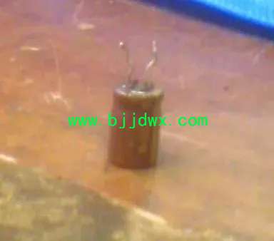

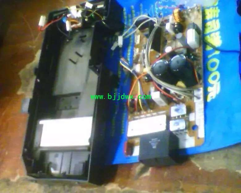

二、挂机风机或相关速度传感部分有问题(这个在修定频机上碰到过不少)!检查内机板相关通讯电路,也就几个大电阻、光耦,没发现有问题的!外机是在墙外的,要吊人出去才能拆得了,想着也挺危险的,带着安全绳就去了!到后先查室内机,通电短接固态继电器被控制脚,让风机全速度运行,故障依旧,测霍尔速度传感输出脚与地,表的摆幅平稳,证明速度传感没问题!继续测通讯部分,通电控制脚与N、L脚居然没有电压摆动!到这里几乎可以肯定室外机有问题了!戴好安全绳就准备出去了,虽然不高,只有3楼,但还是怕怕的…好不容易爬到外机上,拆开外机壳,好大一块变频板哦,没带相机可惜了,先查保险,没烧断证明没有明显短路现象,找好位置站好后叫同行师傅通电看看啥状况,故障灯一个没亮,测5V没有,再测300V,也没有,看来问题就出在开关电源上了!从整块变频板来看,没有明显维修过的痕迹,除了开关电源部分有轻微的变黄外(高温所致),其他地方没有什么发黄的,对于一个用了快9年的空调来说,可想而知这机子的质量和工作效率达到了什么程度!关掉电源后测开关电源保险电阻,已开路,表打到×1K档,测400V电容2脚,明显短路了!个人感觉测小功率开关电源×1K档最好了,可以从表的回摆估算出开关电源是否在正常范围内,这需要有一定的经验才好判断!确定开关电源有问题后向客户打价,谈好价(红绿综)后顺手检查其他元件是否有问题,压缩机3组平衡,温度传感正常,缺氟保护通的,逆变压器没有明显烧焦痕迹,散热风机阻值正常,之后把变频板拆回店里修!经检查,开关管、5.6V稳压管击穿,找了个电视上用的开关管装好后串入灯泡,通电输出电压不正常,时高时低的,且随电压变动有嘀…嘀…嘀…的声音,像是过压保护了!这种开关电源就那么几个元件,经排查,一个16V 220uF电容性能不好,奇怪的是这个电容是并在那个损坏5.6V稳压管上的,应该是拿来反馈滤波的,更神奇的是拆下来量这电容是没任何问题的,只有代换上去才知道好坏!没有16V的,最后找了个25V 220uF的装上去,通电试机1个多小时,输出各组电压很稳定,开关管也只是微温!4个红色故障LED,有2个亮,绿色信号灯闪烁,这应该是正常的!第二天将变频板装好后试机一切正常,维修完毕!
过了几天那客户又打电话来了,刚开始以为那空调又不行了呢,原来是叫修另外一台…客户说也是一样的机子,一样的毛病,只不过通电隔墙能听到嘀…嘀…的声音,就是开不了机!听到这里差不多也知道哪里的毛病了,拿上工具电容就去了,这次还好,不用飞人了,在窗下面,有地方站着的!打开外机通电,果然灯不亮,如期性测了下,本来想几分钟搞掂走人的,但客户可不是这么想的…最后还是把板拆了回来,修好后第二天装机一切正常!一样的机子,同一时间装的,也是一样的毛病,感觉是这机子的通病,所以有必要写出来分享一下!
