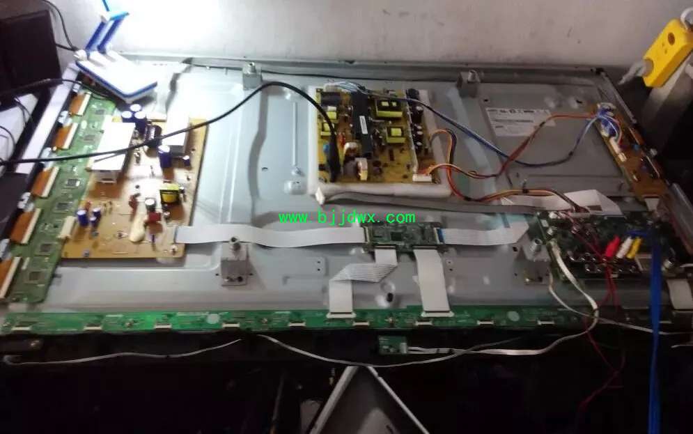

一客户打电话来问可不可以修液晶电视,问尺寸42后,约好时间上门。第一眼看电视屏幕隐约泛白,估计有诈,一看后面,原来是等离子,非液晶也!通电指示灯闪几下就灭了,再无反应,重新通电重复过程。她说前段还偶尔能开机,后来来人拆过几次,现在直接不会亮屏了。拆开初步检查,没有被维修过的痕迹,怀疑主板坏。告知拖回店里维修,如无法修复估计就要换板的。

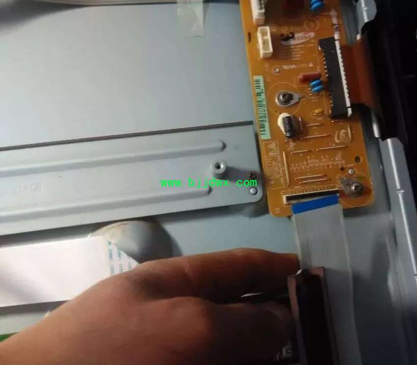

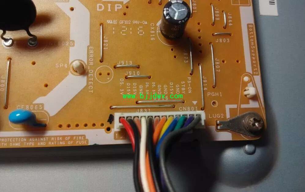

     拖回店里,上网查资料,谁知等离子资料少得出奇。屏是三星的S43AX-YB01\YD01,死活没有找到该屏的自检方法,按照搜出的几种试了试都没有成功。测量电源板待机5VSB抖动,主板能送出正常开机信号,各路电压输出也基本正常,只是瞬间VS,VA电压均从正常值下降至接近0,PS-ON转为高电平待机。强制开机也无效。反复轮流拔掉各路排线开机,均不能点亮屏幕。拔掉其中一些排线后连VS电压都不会上去。一次通电试机时由于Y板螺丝没上,只听“呲啦”一声,知道坏了。测量VSVA都变成O了,测量Y板发现有个IGBT已经短路,几个O欧保险电阻开路。由于电源板5VSB抖动,怀疑电源板是有问题的,单独测试电源板没有成功。网上淘了块电源板据说是改良版,去同行那里弄了块旧Y板拆了个IGBT,装上试机还是不亮屏,但是能开机,听到了开机音乐,接入信号有伴音。单独测试电源板没有问题。反复试机几次之后换上的IGBT又烧了。心里实在是没底了,用户又天天打电话来催。心一横淘宝了全套板,只要屏不坏,就算贴老本也得修好!
     今天满怀期待拆开包装,接上电源试机几个小时没异常,赶紧联系机主,明天给她送去吧!
第一次维修等离子的过程相当狼狈,估计此前机器就坏了一块电源板,Y板是被我弄坏的,实在是惭愧!不过好在终于修复。总结了一下,对于新手大概需要注意以下几点:

2:对于电源板可以单独进行测试,一般PS-ON接地,VS-ON接D5.3V,VS接100W灯泡看带载能力,测量其他各组输出是否正常。
3:某些机型的板子必须上齐螺丝方可通电试机,否则后果很严重。特别是此机Y板,地线并非全部相通,有保险电阻跨接。
4:不确定屏自检方法,千万不可乱试,据说某些排线假如拔掉后通电的话有可能烧板子。拔掉排线试机后插回去一定等电压下降完了再插,否则也有损板的可能。
