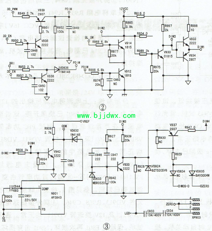

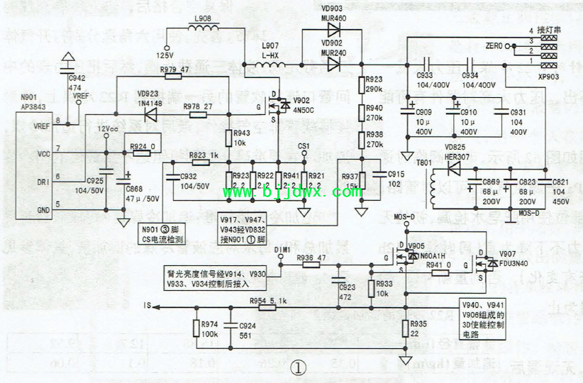

接收一台海信LED42K600X3D型液晶彩电,故障现象:开机后背光亮一下就熄灭,断电后再开机,背光不亮
分析检修:此故障通常在背光电路,或背光供电连接端不良,或者是背光灯珠有短路引起保护。此机电源板号为5030,由NCP1251与T801组成主电源,产生供主板工作的12V、16V电压,供背光电路的125V LED-电压。背光控制电路N901(AP3843)与V902、VD902、L908、C909、C910组成升压电路,将125V升到155V左右,如图1所示。XP903脚接灯串阳极,XP903①脚接灯串的阴极,并与LED-电压(主电源T801次级一绕组感应电压经VD825、C823整流滤波得到)相连。V905、V907等组成的灯电流恒流控制电路接在负电压的浮地端。该机灯串由9根灯条串联而成,每根灯条由5颗灯珠串联组成。
    开机时测XP903④脚电压若高达200V,而①脚电压为0V、②、③脚电压高于6V,基本判定灯电流回路有故障。测V905、V907基极控制信号(DIM1)电压为0V,正常时应为高电平。DIM1信号来自前端背光亮度控制电路,如图2所示。BL SW为主板送来背光启动控制信号,高电平3.5V。PDIM是由主板送来的亮度控制信号,当电视机工作在2D状态时,主板送来0V~3.5V的BRI信号,通过VD836、R866接入V912基极;当电视机工作在3D状态时,主板送来3D PWM信号通过V939再接入V912基极,同时主板发出3D_EN(使能)高电平信号使V938饱和,这时VD836截止,BRI信号控制失控。另外,3D_EN信号使V936、V939饱和导通,3D_PWM信号通过V939接V912基极。由于此时BL SW信号为高电平,故V912、V914同时导通,DIM2信号为低电平,V930因基极为低电平而截止,V933导通,DIM1信号为高电平,恒流控制管V905、V907因栅极为高电平而导通,为灯串提供电流通道。
    实测V905、V907栅极电压为0V、V912基极电压为0.7V,BL_SW信号为高电平3.5V、DIM2信号电压为0. 3V、V930的集电极电压为0V。检查R997、V930,发现R997开路,换新R997后开机,故障排除。
