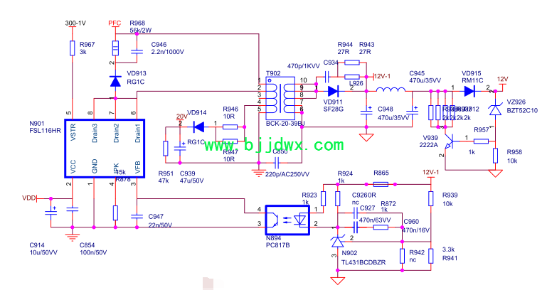

摘要: 海信LED48K20JD型液晶彩电播放过程中自动关机的维修维修记录:开盖之后,接通电源测量主板上的12V电压,发现开机时稳定,工作一段时间后12V电压明显波动,当12V降至约10V时自动关机。检查电源板组件(板号RSAG7.820. ...
维修记录:开盖之后,接通电源测量主板上的12V电压,发现开机时稳定,工作一段时间后12V电压明显波动,当12V降至约10V时自动关机。检查电源板组件(板号RSAG7.820.5482),怀疑12V输出滤波电容C948、C945热稳定性变坏,将其换新后试机,故障依旧。检查FSL116HR(N901)③脚外接光电耦合器N894,三端精密稳压器N902及取样电阻R939、R941,未发现异常,但发现N901②脚(VCC 16V)电压波动,于是转向检查该脚外接电容C914、C939,发现C914已经漏电,将其换新后通电试机,故障消失不再关机。
