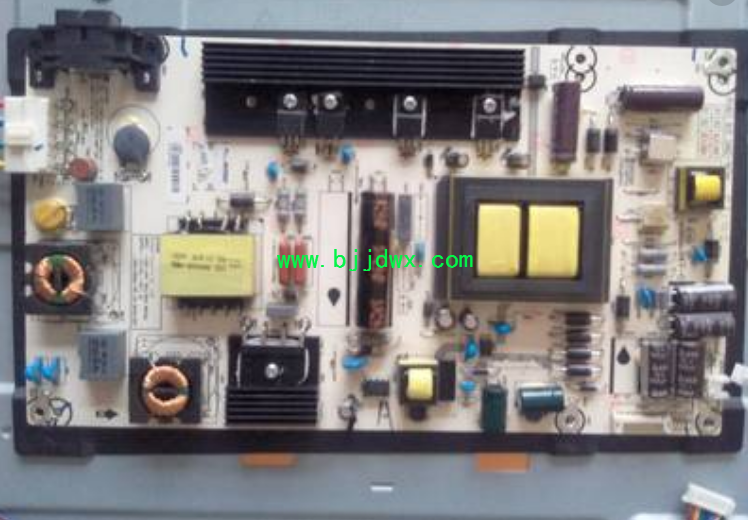

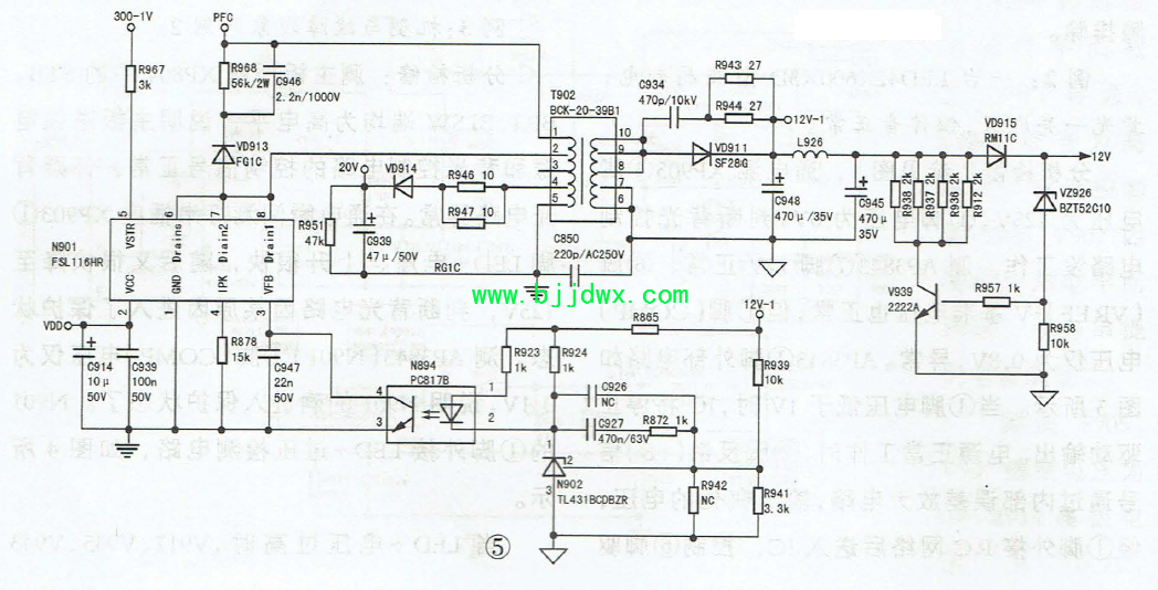

维修过程记录:通电之后测得电源板输出的12V电压为0V,后来看到保险管F801已烧黑开路,这说明电源存在严重过载现象。测试PFC功率管V810(CS12N60)及升压二极管VD811、VD812均不坏,背光电路中的功率管V856、V857(10N60)也没有短路判断正常,怀疑主电源块FSL116HR(N901)⑥~⑧脚内置功率管击穿,测试确已短路。参见图5,再检查尖峰脉冲吸收元件VD913、R968、C946、④脚外接振荡电阻R878,以及12V整流管VD911,均无异常。通电试机,保险管F801再次损坏,N901击穿损坏。怀疑开关变压器T902性能不良,更换F801、N901及T902后试机,故障排除。事后发现,此电源变压器脚间易打火,从而引起多个元件损坏。
