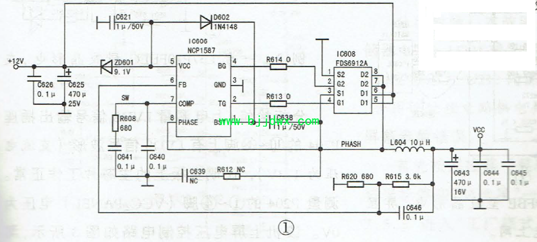

一台创维26L03HR型液晶电视,开机后背光闪烁几下就黑屏。
该机电源、高压二合一板的板号为5800-P26TQM-0010。上电测量,24V电压在背光亮时下降,怀疑电源带负载能力差,但是检查、代换主要元件没有发现异常。断开灯管插头开机,出现正常的开机音乐,可见故障在高压板或灯管。为进一步判断故障原因,找到两台屏破但灯管可正常发光的液晶电视,一台是创维26S15HM型机,另一台是康佳LC26H581B型机。
先拆开创维26S15HM型液晶电视,其电源二合一板板号是5800-P26TQM-0110,电路结构与故障机基本一致。接上故障机的灯管开机,背光亮一下熄灭,说明高压保护了。再用康佳LC26H581B型液晶电视(电源板号为35015482)检测,背光仍亮一下就熄灭。将这两台电视的灯管对调后试机,背光都可以正常点亮。综上所述,判断故障机的灯管不良。
为了尽快修复故障机,换上26S15HM型机的电源二合一板与灯管,连接好主板后开机,没有反应。断开主板,将电源板上的STBY+5V端与ON/OFF端短接后上电,背光亮但闪烁。在12V输出端接上摩托车灯泡做假负载后再试,背光正常,说明主板上12V电路没有工作。对比这两块电源板,发现原机电源板送给主板的电压是16V,而新换的电源板输出的却是12V。
查看该机(8K21机芯)主板电路图纸,发现16V电压不仅供给音频电路,还供给DC-DC电路或稳压电路,形成多组电压。上电测量主板上L604处的VCC电压为0V,接上原电源板再测,VCC电压为+5V,判断由IC606(NCP1587)及IC608(FDS6912A)组成的DC-DC电路没有工作。NCP1587是同步降压控制器,驱动FDS6912A(内含双N沟道场效应管)产生5V电压,如图1所示。IC606的⑤脚正常电压在4.5V~13.2V之间。使用原电源板时,IC606的⑤脚电压为8.8V,用5800-P26TQM–0110型电源板时电压却是3.8V、明显偏低。分析认为:若将电源板输出的12V电压提高到16V,电路改动较为麻烦,而将ZD601的稳压值(原值9.9V)改小,就可达到提高IC606⑤脚电压的目的。于是换上5.1V稳压管,通电,测得IC606的⑤脚电压达6.8V、VCC输出5V,整机恢复正常工作,故障排除。
