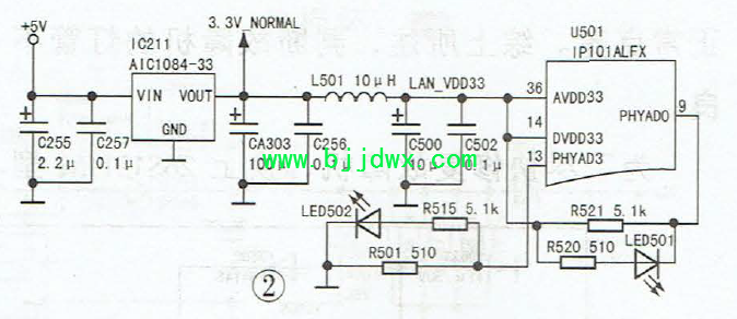

一台L46F19FBE型液晶彩电,屏显“网络连接失败”不能上网的维修
分析检修:此故障的原因有:(1)网络输入电路或设备(【路由器】)出现故障;(2)网络参数设置错误,如MAC地址不对;(3)电视机本身的网络电路有故障。首先观察网络处理块U501(IP101ALFX)旁边的两只发光指示二极管LED501、LED502均亮,说明网络连接正常,问题应出在网络参数设置或网络电路上。
进入工厂模式,找到"网络设置"选项,修改选项系数,故障依旧。重新抄写MAC地址,无效。接下来测量U501供电端14、36脚电压不足+2.8V,手摸给U501供电的直流电压变换块IC211(AIC1084-33)温度较高,怀疑IC211的负载有短路或漏电现象。测量IC211输出电流不足0.5A(IC211最大输出电流5A),说明IC211内部的开关管带负载能力差。换上一只MPI084-33后试机,U501的14、36脚的+3.3V电压正常,故障排除。试机约10min,手摸MPI084-33温升正常。
