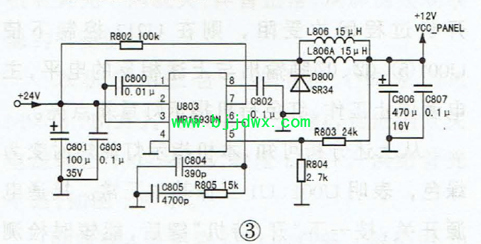

一台L37PI0FBEG型液晶彩电,灰屏。
分析检修:上电测量LVDS信号输出插座P204的⑩~38脚上有LVDS信号波形(直流电压为1.3V),说明主板上的主芯片工作正常。
测量P204的①~④脚(VCC_PANEL)电压为0V。该机上屏电压控制电路如图3所示,测U803②脚输入的+24V电压正常,但③脚输出电压却为0V。手摸U803的温度较高,怀疑U803输出短路。测量U803的③脚对地电阻为不稳定的几十欧姆。试用断开法检查,发现滤波电容C806(470μF/16V)漏电严重。更换C806后试机,故障排除。
