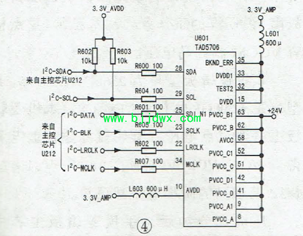

一台L46F19FBE型液晶彩电,输入多种信号源,声音均时有时无。
分析检修:本故障的原因主要有:
(1)主芯片U212(MST6i58)内部的声音处理电路不良;
(2)数字功放U601(TAS5706)或外围元件有问题;
(3)U601的I2c总线控制电压异常;
(4)静音电路元件不良;
(5)音频接口电路接触不良;
(6)扬声器音圈引线似断非断。
首先检查扬声器,正常。检查U601的供电端⑧、⑨、41、42、51、52、58、62、63脚的+24V电压,及10、15、32、33、35脚的+3.3V电压均正常。查U601静音控制端②脚有正常的3.1V高电平,数字音频信号输入端22、23、25及34脚输入的数字音频信号波形也正常(直流电压约1.2V)。检查U601的28、29脚总线电压,结果发现数据线28脚的3.0V电压始终稳定,但时钟线29脚的电压却在0V~3.0V之间波动,查其外围电路,如图4所示,发现R603引脚虚焊。补焊后试机,声音恢复正常,故障排除。
