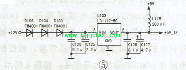

一台L37V10FBE型液晶彩电,开机五六分钟后自动关机。
分析检修:在故障出现时,测量电源板输出的3.3V_STB、+24V电压均正常,主板上DC-DC电路输出的+12V、+3.3V、+1.8V及+1.26V电压也正常,但+5V电压仅为+3.8V。+12V电压先经D103~D105降压,再由U103(LD1117-50)稳压为+5V,如图5所示。手摸U103并没有明显温升,测量U103的③脚输入电压只有+5V(正常时约为+10V),明显偏低。检查输入电压电路,发现降压二极管D103(FM4001)热机后正向电阻变大,其两端压降达5V之多。更换D103后试机,故障排除。
